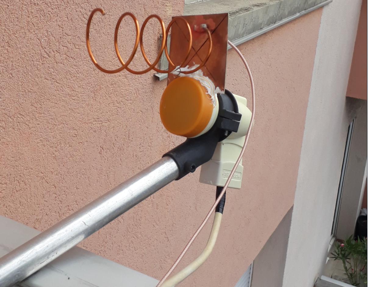

Антенна 2,4 ггц + 10 ггц , ( все временное становится постоянным )
Усилитель 2,4 ггц 10 ватт
Усилитель 2,4 ггц 20 - 45 ватт
