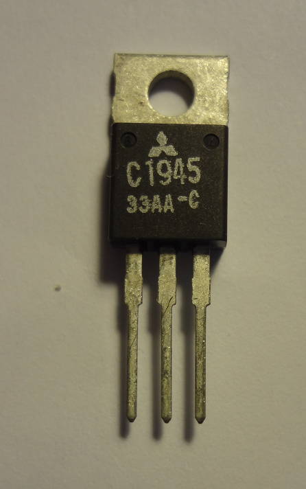

Выпаял родные транзисторы по наводки reeeeee89
транзисторы звоняться так
результат
(+) на базу эмиттер и колектор по 0.609 на одном и по 0.610 на другом
( - ) на базу эмиттер и коллектор бесконечность
вроде так и должно быть
далее
(-) на эмиттер (+) на коллектор, показывает бесконечность
Пока все вроде правильно
(+) на эмиттер (-) на коллектор, показывает 0.554 на одном и 0.559 на другом - тут ХЗ,так должно быть или нет
перепаял на 2sc1945, новые не позванивал, сразу впаял )
настроил ток покоя. Мощу не развивает.

Прозванивал новый, только из упаковки 2CS1945 PDF по нему тут
Маркировка транзистора
(+) на базу, (-) на коллектор и эмиттер показывает по 0.600
полярность на оборот - бесконечность
полярность на оборот - показывает 0.563
Умные люди говорили, когда я задавался этим вопросом с С3133, что там может стоять "защитный диод", что означает, нормально что звониться в этом направлении.
Раз и новый транзистор у меня показывает такие же результаты, предположу что у вас они исправны
Транзистор покупал в дельте электроника
