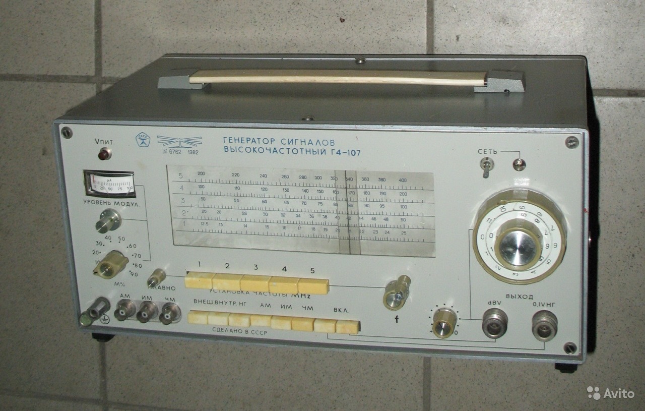

alexbe
ats52
В Г4-107 аттенюатор сделан на хитром галетнике. Но суть его проста
как трехлинейка. Матрицы резисторов такие же как в Г4-102. Но их там две последовательно.
Ячейки матрицы набирают ослабление в соответствии с двоичным кодом.
Z.B. 0, 10, 20, 40, 80 дВ - грубый атт. 0, 1, 2, 4, 8 дВ - мелкий атт.
Т.е. такой аттенюатор легко сделать на двух линейках из 4-х П2К с 2-мя конт. группами.
Номиналы элементов - в перечне Г4-107. До 50 МГц, думаю, замена галетника на П2К
хуже не сделает.

pactor
межвыводная емкость любого галетника даст такой пролаз, что -110 дБ никак не сделать.
судя по обрывкам фото, там 2 звена по конструкции таких же как в 102. в Г4-102 в каждом отсеке литой заготовки 3 резистора и 2 микрика, и вал с эксцентриками через толкатели нажимает те что надо, парами.
такая конструкция получается очень хорошо экранирована. но ее так просто не повторить.

Нашел оригинал ТО ИЭ на 107-й.
Вот АТТ с перечнями:
В описании написано, чтовыходное напряжениеусилителя основного канала
регулируется системой АРВ. В точке 9 платы (левый вывод резистора R3) оно
поддерживаеися постоянным независимо от нагрузки. Это значит что выходное
сопротивление системы слева от этой точки равно 0. Выходное сопротивление
усилителя в точке подключения АТТ оказывается равным R3=47 Ом.
