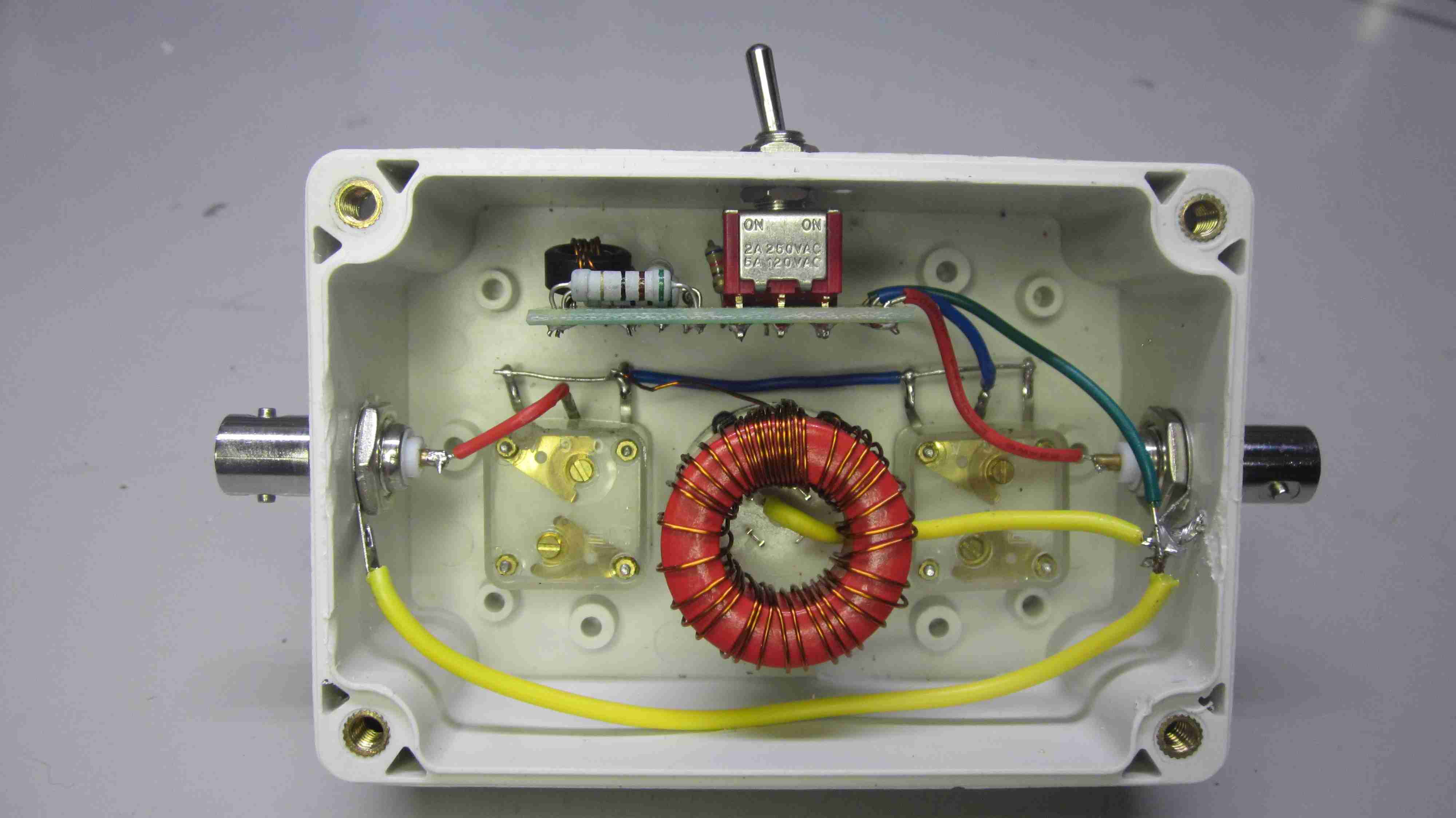

Всем привет!
Просто оставлю это здесь.
Собрал малоразмерный тюнер с измерителем мощности/ксв-метром для походов с ft-817nd. По сути это доработанный кетайский тюнер с популярной интернет-площадки.
Оригинальный кетайский прибор работает в двух режимах - настройки, когда сигнал проходит через индикатор согласования с красным светодиодиком (в этом режиме максимальная мощность должна быть до 3-х ватт), и основном, когда индикатор отключен.
Мне такая схема не понравилась, так что индикатор был выпилен, а вместо него поставлен измеритель мощности/ксв-метр конструкции Гончаренко Игоря (DL2KQ и EU1TT). Все компоненты и размеры повторяют авторские - здесь никаких доработок не делал, номинал С2 у меня 1,7 - 19. Микроамперметром (никто не знает где такие применяются?) вместе с измерительной шайбой на коаксиальном отрезке кабеля занято 2/3 внутреннего объёма прибора. Два переменных конденсатора и индуктивность на галетном переключателе умещаются в оставшейся трети.
С катушкой по оригинальной схеме намотке тонким проводом у меня ничего не согласовывалось, я так и не понял почему. Намотал по-своему: проводом 0,75 по два витка на каждый из 12 положений галетника. В первом положении ни одного витка - буду экспериментировать. Входной конденсатор заменил в два раза большим - 530, и чуть большим по габаритам. Хотел заменить и второй, но размер катушки на позволил - установлен вплотную, не разгуляешься.
Тумблер переключает два режима: в положении «к радиостанции» - измерения падающей волны, в положении «к антенне» - отражённой. Таким образом, измеритель всегда подключен, есть только выбор что замерять. Рядом с тумблером на тыльной стороне, где расположены входная и выходная UHF розетки, находится головка конденсатора С2 для подстройки измерителя, так что необходимости разбирать прибор для настройки нет.
В итоге: показания ксв на глаз не отличаются на одной и той же частоте при выходной мощности от 1 до 5 ватт, 0,5 ватт недостаточно для корректной работы индикатора; прибор отлично согласует сопротивления от 10 до 300 Ом (больше не проверял) на диапазоне от 2,5 до 54 МГц; к сожалению, 160 метров согласовать ни с какими сопротивлениями не удаётся.
Компоненты собраны очень плотно, часть элементов упирается друг в друга. Соединения максимально короткие, а два наиболее длинных - 6 и 9 см - заменены отрезками коаксиального кабеля RG-58.
Я понимаю, что самое интересное внутри, но фотографии во время конструирования я сделать запамятовал и уже всё собрал с герметиком, так что не хочется ради фотки нарушать девственную сборку прибора. Внешне это всё выглядит так. На переднем плане - самодельная тангента с ДЭМШ-1А, на ней три дополнительные кнопки как на MH-31 сохранены в виде тактовых кнопочек сразу за микрофоном.

Никто не знает, где такие микроамперметры стоят? Догадываюсь, что на какой-то военной технике.

l-a-s-t
Offline1.4
с авг 2017
Сообщений: 93
Дата: 15 Мар 2018 16:24:08 #
БП630
ручки заменить на серые.. Колхоз сразу виден...
Комплектные серые ручки сразу были отправлены в мусорное ведро по той же самой причине - колхоз. О вкусах не спорят, но я хотя бы могу обосновать свой выбор: ручка галетника - чёрная, оправа показометра - чёрная, а значит и ручки кандёров - чёрные. Каким боком сюда серые ручки?
Кстати о ручках: комплектные серые невозможно закрепить, т. к. у них ни диаметр, ни крепления не соответствует. Кто надумает такой покупать - сразу подумайте о сторонних ручках конденсаторов.

Поясните: на 817-м можно работать с высоким ксв без страха спалить? Или Вы считаете, что работа возможна только на полноразмерную антенну?

В моём исполнении ему никакая шкала не нужна: задача у такого прибора - помочь найти наименьшее отклонение стрелки, больше от него ничего не требуется. Хотя конструкция Гончаренко Игоря - гениальная, т. к. на всём любительском диапазоне прибор работает стабильно без необходимости калибровать.
А эстетичность у него отличная. Опять же - это дело вкуса.
