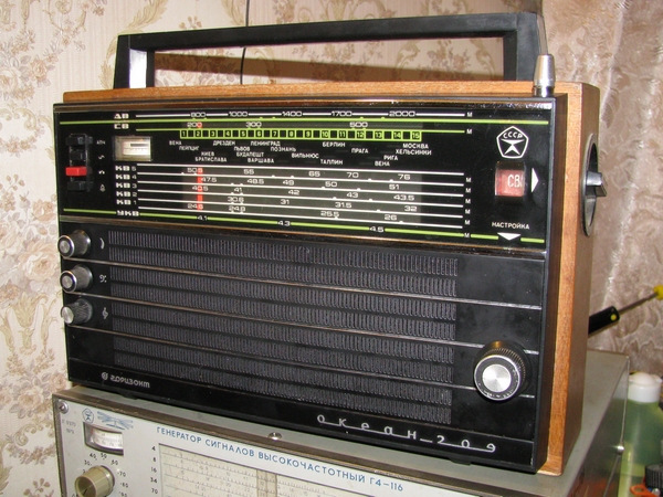

Simon
кстати на 1ом фото - цвет дерева хороший, у меня тоже есть один такой корпус в неплохом состоянии, если бы не кривой был.
На подобный тон есть предложение дуб с красивым рисунком.
