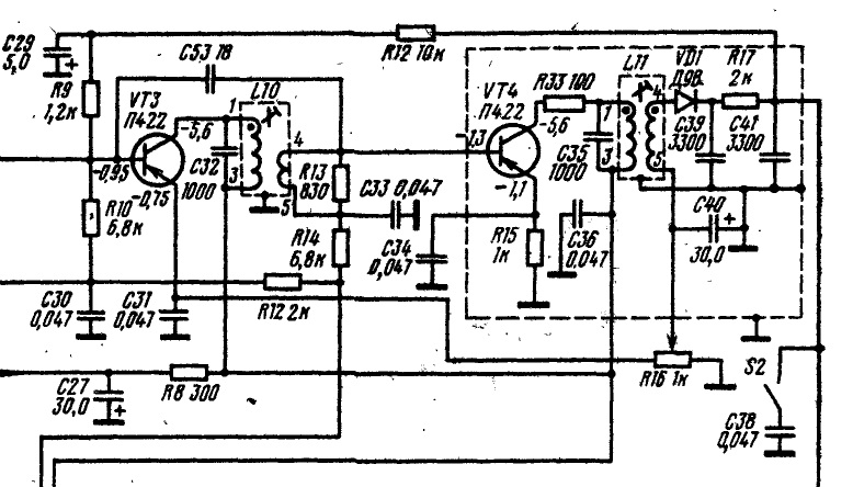

Вот детектор Спидолы 232:
вот тоже в Океане 214:
а вот в России 304:
Вопрос зачем такое включение (R16) контура детектора?

Дата: 26 Апр 2018 22:51:44 #
pactor
Это схемное решение встречается начиная с приёмника "Спорт-2", было такое-же подобное и в "Сокол-4","Россия-301".
С помощью резистора, включенного в цепь эмиттера транзистора VT3 при настройке приёмника подбирается оптимальное напряжение смещения на диоде детектора с целью получения минимального коэффициента нелинейных искажений при наибольшем коэффициенте передачи детектора.

Дата: 26 Апр 2018 23:10:35 #
sibirier
Тоже думаю в эту сторону. Но если так сделано в 3-м классе, почему этого нет во 2-м?
Схемы практически идентичны кроме этого момента. И диоды Д9.
sibirier
Offline3.3
с мая 2010
Юг Подмосковья
Сообщений: 1951
Дата: 26 Апр 2018 23:15:02 #
Для АРУ используется постоянная составляющая тока диода детектора , с помощью которой регулируется базовый ток каскада усилителя ПЧ. При этом напряжение смещения диода в прямом направлении компенсируется напряжением, возникающем на части резистора R16, которая от движка до общего провода, через которую протекает также и ток эмиттера VT3. Такая схема обеспечивает надёжную работу АРУ и всего тракта ПЧ, не ухудшая чувствительности приёмника. Детектор начинает работать уже при самых малых сигналах, когда напряжение смещения на диоде равно нулю. В некоторых приёмниках с подобной схемой нет подстроечного резистора, R16 сразу разделён на два постоянных резистора.
sibirier
Offline3.3
с мая 2010
Юг Подмосковья
Сообщений: 1951
Дата: 26 Апр 2018 23:22:09 #
В приёмниках 2-го и 1-го класса АРУ более сложная, с отдельным усилителем АРУ, с "эстафетой" срабатывания АРУ покаскадно. При этом всегда используется напряжение с выхода УПЧ с детектора, часто детектор АРУ на отдельном диоде/транзисторе.
sibirier
Offline3.3
с мая 2010
Юг Подмосковья
Сообщений: 1951
Дата: 26 Апр 2018 23:25:44 · Поправил: sibirier (26 Апр 2018 23:54:46) #
Для России система АРУ эти R12 и С29.
Так и в России АРУ это не только R12 и С29.
Это часть схемы АРУ.
В Спидоле-232 АРУ действует и на Т1 и на Т4, при разных уровнях сигнала по-разному, для части схемы АРУ применяется отдельный диод, напряжение для АРУ берётся по-другому чем в Океанах,тоже с коллекторной нагрузки последнего каскада ПЧ.
