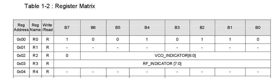

Продолжаем научное исследование чипа R820T.
И так, с вычислением содержимого регистров 0х10, 0х14, 0х15 и 0х16 мы с общей помощью разобрались.
В описании алгоритма на предыдущих страницах страницах и-за недостатка информации были допущены некоторые неточности в рассуждениях, они были впоследствии переосмыслены и исправлены, но внести исправления назад уже не представляется возможным, так как редактирование здешних постов доступно только в течении суток, поэтому я несколько позже напишу это снова, в окончательном варианте, убрав все рассуждения и предположения, оставив только то, что верно и убрав то, что было неверно и то, что находилось в статусе "непонятки".
Я конечно,ни в коей мере не претендую как на полноту освещения данного чипа , так и на 100% правильность и достоверность того, что здесь написано , но стремиться к этому всегда буду. Буду также благодарен всем, приславшим мне в личку или высказавшим на форуме свои замечания , предположения, или подсказки.
Я ранее уже упоминал здесь про ещё один достаточно важный регистр, имеющий отношение к установке приема на нужную частоту и обещал к нему вернуться позднее.
Это регистр 0х1А , встречающийся в перехватах почаще, чем остальные. Он во время I2C сессии записывается как минимум, дважды.
Назначение битов регистра 0х1А:
7:6 -- Какой-то там RMUX Tracking Filter (00->TF ON, 01-> TF BYPASS. Не знаю, что это за Tracking Filter такой, но HDSDR включает его только на частотах приема 24.00-306 мгц)
5:4 -- Всегда 10, (неперезаписываемая константа, зашито намертво)
3:2 -- какое-то "PLL autotune clk", может принимать три значения 00-> 128khz,01-> 32khz,10-> 8khz
(предположительно, это ширина полосы захвата и удержания, которую расширяют для более скорого входа ФАПЧ в синхронизи и сужают после этого, как он произошёл, чтоб уменьшить фазовый шум)
HDSDR перед вычислением очередной частоты всегда устанавливает этот параметр равным 128 кгц, потом прописывает регистры 0х14,0х16 и 0х15, а после чтения рег 0х00..0х03 (проверяет факт захвата в петле ФАПЧ и что-то ещё) , после чего опять ставит 8 кгц.
1:0 -- это выбор одного из трёх вариантов RF фильтра (10-> lowband,01->Midband, 00-> Highest Band)
Путём перехватов обмена выяснилось, что HDSDR выбирает нужный RF фильтр так:
lowband= 24.000 мгц...306.429 мгц
Midband= 306.430 мгц...584.400 мгц
Highest Band=584.500 мгц...1760 мгц
Что делает HDSDR:
на lowband : вначале в регистр [0х1А] вдувается 0х2А (0010_1010), что означает "Tracking Filter On, PLL autotune clk=8 khz, RF Filter=lowband
Затем ввычисляются все эти калькуляторы делителей, в рег 0х1А вдувается 0х22 , что означает всё то же самое, но только autotune clk=128 khz для ускорения захвата частоты
потом прописываются регистры задания PLL: 0х14, 0х16, и 0х15
потом читаются регистры 0х00...0х03 для проверки результата (захват и что-то ещё)
Затем в регистр [0х1А] снова вдувается 0х2А (0010_1010), "Tracking Filter On, PLL autotune clk=8 khz, RF Filter=lowband (то же самое, но опять ставится autotune clk=8 khz для режима удержания частоты.
на Midband : вначале в регистр [0х1А] вдувается 0х69 (0110_1001),потом 0х61(0110_0001), потом снова 0х69 (0110_1001)
(Короче , Tracing Filter в этом случае =ByPass, ну, Band ,естественно,= Mid , а PLL autotune как и в предыдущем случае, вначале clk=8 khz, потом 128, потом снова 8)
на HighestBand : вначале в регистр [0х1А] вдувается 0х68 (0110_1000),потом 0х60(0110_0000), потом снова 0х68 (0110_1000)
(короче, всё как в предыдущем случае, только бэнд RF фильтра ставится "Highest"
Обобщаю:
Для lowband= 24.000 мгц...306.429 мгц в [0х1А] вписываем 0х2А, потом 0х22, затем снова 0х22
Для Midband= 306.430 мгц...584.400 мгц в [0х1А] вписываем 0х69, потом 0х61, затем снова 0х69
Для HighBand=584.500 мгц...1760 мгц в [0х1А] вписываем 0х68, потом 0х60, затем снова 0х68

Дата: 04 Мар 2018 19:49:34 · Поправил: killer258 (04 Мар 2018 20:00:25) #
К сожалению, в даташите ничего не сказано детально о битах первых регистров (я так понимаю, регистров состояния)
[imgs] [/imgs]
Именно их драйвер читает, и от того, вкаком состоянии он их найдет, он потом что-то дописывает.
После вдувания в регистры 0х14,0х16, 0х15 тоже всегда обязательно происходит чтение упомянутых выше регистров.(проверка захвата фапч скорее всего плюс ещё что-нибудь)
Видно из названий, что один из регистров имеет прямое отношение к VCO (lock/unlock и возможно, не только это) , другой к RF
Знать бы это побитно. Особенно непонятно что здесь может значить RF.
