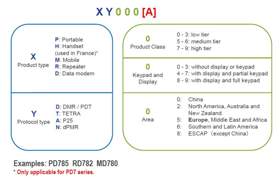

акт 362 - это перелицованная Hytera 705
Спасибо за информацию. Просто 505 и 705 ну очень одинаково выглядят.
Сейчас из DMR у меня Retevis RT3, от нее и программа и прошивка подходят и от TYT MD 380 и от Zastone. Я и подумал что все перелицованный совместимы.
Такая прямо большая между ними разница 505 и 705?

Если внимательно посмотрите на «очень одинаковые», то увидите, что и аксессуарные разъемы у них разные...
А если вникните в модельный ряд производителя, то поймете что это радиостанции разного класса.
http://www.dstar.su/images/hytera-model-name.png

Да, Вы правы, большое спасибо. Значит этот вопрос отпал.
Ещё бы узнать есть у 505ой "роуминг" или нет....
