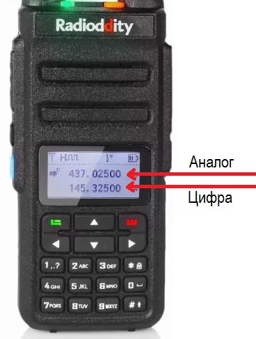

Доброго времени суток
стою перед выбором купить Radioditty RD-77 или Retevis Ailunce HD1
Задача стоит принимать одновременно два канала, 1й аналоговый в диапазоне 70см, 2й цифровой в диапазоне 2м.
Подскажите есть ли такая возможность у радиостанции Radioditty RD-77?

Может быть так понятней будет
Под одновременным приемом 2х каналов имеется ввиду то что умеют самые дешевые баофенги и т.д.

Дата: 22 Июн 2019 17:58:59 #
Я понимаю что слушать одновременно 2 канала станция не будет. Меня интересует вопрос можно ли настроить ее таким образом как показано на фото что бы один канал был цифровым а второй аналоговым и соответственно станция сканировала их поочередно и на котором первым появится сигнал выдавался звук

Дата: 28 Июн 2019 15:47:17 #
batubek
http://www.auto-cb18.ru/viewtopic.php?f=12&t=4835
Вроде как нашёл
