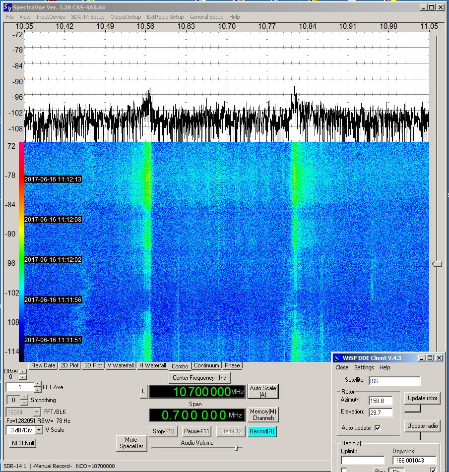

RadioKoteg
передалась телеметрия из за нештатной ситуации, то ли "заглючил" сам передатчик
Телеметрия от КА лупит постоянно ее же наземка отслеживает.

RadioKoteg
Хотя это скорее всего фантом на первой субгармонике основного сигнала.

Со 166 Мгц может дудеть? В Твиттере видел что-то про телеметрию на 166
Weak PCM-FM 256kbps telemetry signal from Progress MS-06 on 166 MHz going to dock
Картинка какая-то
Сообщение от 16 июня правда.
121.750
Progress M1 ISS Logistics Ranging pulses TORU remote control docking system
TORU - Телеоператорный Режим Управления

Olenevod
телеметрию на 166
Вас обманули КА по телеметрии ниже 260 не работают.
На картинке сигнал на 10.7МГц. И это не разу не телеметрия.

pactor
А ширина спектра сигнала под 200 kHz не показалась странной для КВ?)

KarapuZ
Да показалась. Но я имел ввиду что это не телеметрия КА.
Да и полоса там поуже. Там как правило ЧМ2 со скоростью 2400 (старые)
и 9600 (новые).
