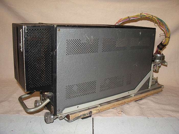

добрый день форумчане!
помогите идентифицировать блок.
по размерам первого блока ядро1 и становиться на его раму.
на лицевой панели надписи Ландыш-1, ГО-4, Корекция ОГ и самоконтроль.
шильдик отсутствует.

они все очень похожи.
Возможно Б1 от Р-866 "Позитрон", либо от аналогичного радиоприемника, правда название уже забыл. Б1-ые взаимозаменяемы.
На шильдике должно быть Б1-Пт. как то так

Дата: 18 Май 2017 14:38:59 · Поправил: DEN (18 Май 2017 14:40:40) #
Похоже?
на фото сборная солянка из всего, даже от блоков немецких измерительных приемников.
Ландыш -это всего лишь опорный генератор ,а не то, что вы ищите в сети.

Дата: 18 Май 2017 15:45:48 · Поправил: DEN (18 Май 2017 15:50:38) #
УКВ Радиостанция Ландыш отличается от того, о чем пишет ТС -у нее на передней панели сильно выделяющийся перфорированный выступ, в нем ламповый УМ находится и она, на сколько помню уже и выше, чем блок Б1 от рст "Ядро"
Вот:
описание (РЭ) у меня на нее есть
А вот Б1 ый от КВ станций и радиоприемников:

Дата: 18 Май 2017 19:49:53 #
В копилке тысячи файлов, но я нашел.
Такой Б1й в 866 стоял, может еще где-они взаимозаменяемые.
Разработчик "Полет", потом производство передал на ГЗАС - Горьковский Завод РадиоАппаратуры.

Дата: 18 Май 2017 19:55:50 #
А он близок к 1му блоку ядро1? Или может быть взаимозаменяем?
DEN
Offline5.6
с сен 2003
Родина-мать
Сообщений: 8128
Дата: 18 Май 2017 20:08:05 #
Эх, много времени прошло, такие нюансы про взаимозаменяемость уже не помню. Эти возбудители родные братья-разработчик то один.
Есть большая вероятность, что взаимозаменяем.
Попробывать включить можно, на крайняк просто защиты сработают и ничего не включится.
По практике Б1- ые ну очень редко из строя выходили.
