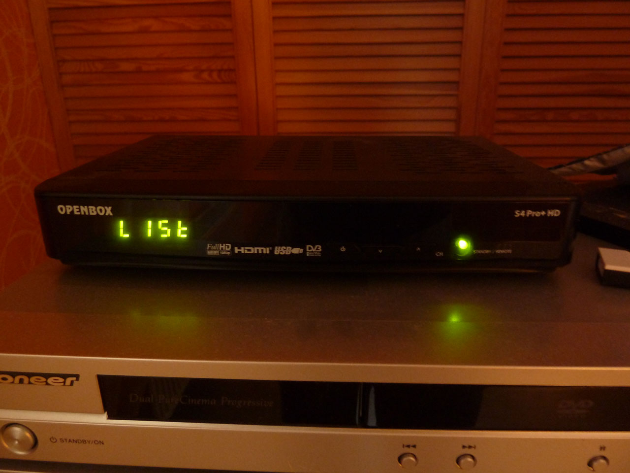

....тут вопрос, как извращаться ?
В обычном DVB-S, все до безобразия просто. В стандартных пакетах Триколор и НТВ,
радио очень и очень много. Качество такое, что ни какие FM или DAB+ рядом не стояли.
Спутниковый тюнер, самый рядовой, настроен на 36Е. Мне этого более чем достаточно.
Все зашибись,работает как часы......но напрочь убивает исследовательский дух :)
