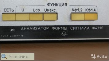

Вот на Авито продают "анализатор формы сигнала Ф4310" не нашел о нем никакой информации.
Может кто, что знает об этом неизвестном?

Вольтметр который измеряет:
U действующее
Uср. усредненное
Uмакс. пиковое
Кф1,2 и Кф1.4 Корреляционная функция.
БП630

А как форму сигнала рассмотреть? :) Как пользоваться?

Могу сказать что сделан он на Житомирском эаводе "Электроизмеритель"
Предположу, что это все-таки Коэффициент формы сигнала.
Т.е. измерение отношений пикового/среднего/эффективного значений показывает, насколько сигнал отличается от чисто синусоидального. Два предела шкалы, - 1.2 1.4 - отношение напряжений и мощностей.
