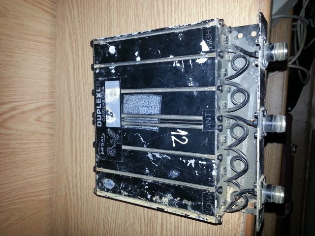

Есть дуплексер (китайец вроде), никаких опознавательных знаков не имеется. Как узнать на какую частоту настроен?

ru9tr
Offline3.5
с мая 2007
Оренбург
Сообщений: 721
Дата: 20 Янв 2016 20:48:18 #
Выложите фото - подскажем...

Дата: 23 Янв 2016 18:51:56 #
smirnyaga07
Offline2.3
с фев 2015
Нальчик
Сообщений: 75
Дата: 23 Янв 2016 18:52:17 #
Вот он
ru9tr
Offline3.5
с мая 2007
Оренбург
Сообщений: 721
Дата: 23 Янв 2016 20:00:50 #
Примерно на 430-470 МГц. Шильдик там на месте, что то должно быть написано...

Шильдик то есть, а надписей нету, 430-470 это да, но точнее б

smirnyaga07
На два выхода повесить по 12В лампочке дальнего света, вдуть на вход 50-100 ватт с автомобилки. Вся улица увидит результат, не только вы. :)
Zmej
с дек 2005
Сообщений: 10762
Дата: 24 Янв 2016 11:05:51 #
RN3ZF
Только во всех инструкциях на "дупла" пишут, что в вдувать большую мощность со случайной частотой не рекомендуется, ибо может попасть на частоту где образуется пробой в резонаторе из-за попадания в точку с высоким сопротивлением (и напряжением соответственно).
Вообще это скорее всего вариант с режекторными секциями, найти частоты можно запросто сдр-свистком и генератором шума на одном транзисторе, проклацав быстро в программе весь UHF диапазон с шагом в 2МГц.
ru9tr
Offline3.5
с мая 2007
Оренбург
Сообщений: 721
Дата: 24 Янв 2016 12:08:02 · Поправил: ru9tr (24 Янв 2016 12:23:36) #
В первом посте вы писали, что вообще никакой информации, вот я и подумал, что нужно узнать диапазон. Если нужно точнее, то только анализатором. Хотя, я так понимаю, вам нужно его настроить на нужные частоты - случайным образом он врятли может попасть туда куда вам нужно, фильтр режекторный, кроме частоты режектора, нужен еще и определенный разнос, иначе будет чрезмерное затухание... Если нет опыта, то врятли получится - дело не такое простое, как может показаться. Кстати, вдувать в него 50-100 Вт ни в коем случае нельзя - возможно он рассчитан на макс. мощность 30 Вт, самое много - 50, но и рацию можно сжечь, тем более, если вместо нагрузки 50 Ом включить лампочку ))). Так что только с анализатором и только на эквивалент нагрузки. Вам какие частоты нужны?
