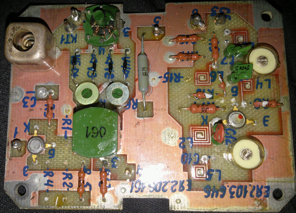

Торчала антенна из сугроба :) На ней оказался коробочек с такой платой.
По всей видимости от автосигналки, судя по запаху :)
Хочу приспособить для экспериментов. Но есть сомнения по поводу стабильности частоты, тоесть со временем может уплыть из стандартной полосы NFM.
Гулливер
с мая 2007
Сообщений: 585
Дата: 06 Апр 2018 15:57:43 · Поправил: Гулливер (06 Апр 2018 15:58:57) #
90% приёмопередатчик от авто сигналки. Под потолком перед лобовым обычно живёт. Валялся в сугробе или из угнанного авто или полу/не рабочий.
Со стабильностью не плохо, только протокол управления знать надо. По МС разберётесь.

surgeon

1.Да ,конечно же -это трансиверная часть от охранки с двухсторонней связью.
2.вороватая или нет не имеет значения -ID вшитые куда либо -отсутствуют.
3.нижняя (по фото платы) часть-это приемник .Верхняя
обычный AM ок передатчик(вдуваем циферь-получаем ASK на 433.920)
4.на разьёме все подписано-даже искать не нужно
5.даташит на приемник на каждом углу гугла ))
6.со стабильностью у него все в порядке для данного класса устройств.(кварцованное rx\tx)
7.для экспериментов тоже пойдет-только ввиду того ,что приемник узкой полосой-
могут возникнуть неудобства...

Попробовал включить на передачу, +12В и Data. Ток 400мА, 8В на выходном транзисторе, если КПД хотя-бы 60%, то получим 2Вт на выходе. Правда без радиатора через полминуты он сгорит.
все правильно ,если учесть ,что передача пейджерной посылки от охранки в сторону брелка не превышает в среднем ~50-100мс , он не успеет нагреться до разрушительных температур..
ну а если дуть в него не меандр а фм\ам результ очевиден.Только циферь..И пачками покороче.Из расчета 40 передача 60 остываем.))
Или ток ограничить ,если шумелку изобретать.

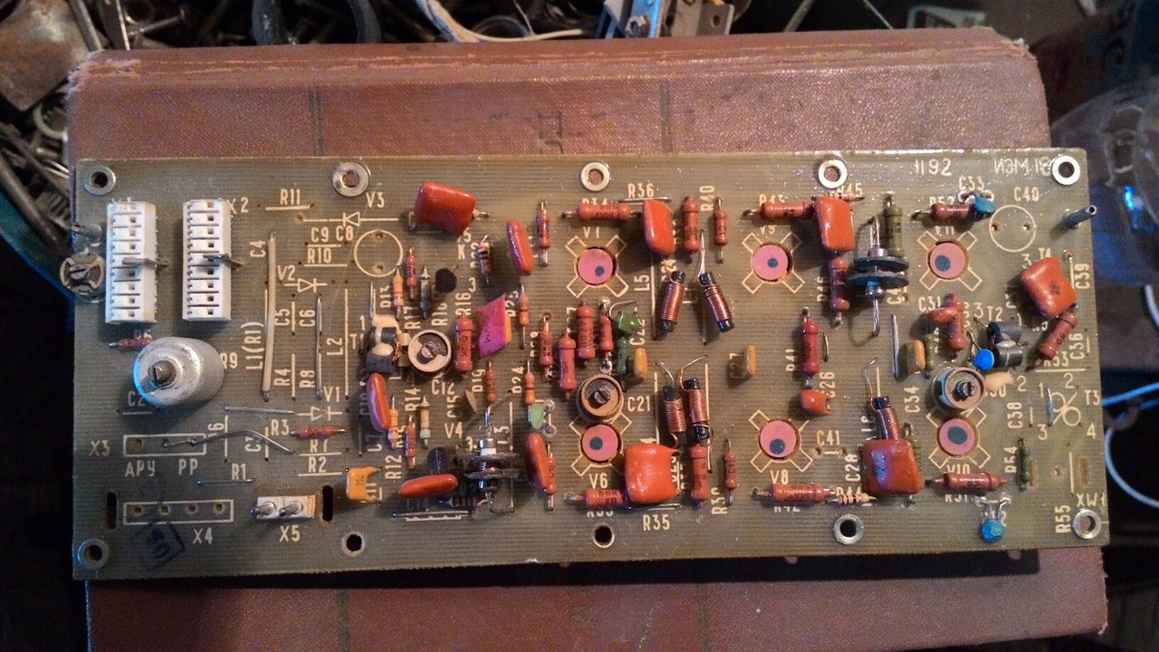

От какой-то советской измериловки.
Есть вторая подобная и менее убитая, но пока откопать не удалось.
Очень напоминает фрагмент этой схемы:
http://ra4a.narod.ru/portal/RX14.htm
Вопрос - годится ли данный блок в роли SSB модулятора?
DEN
Offline5.6
с сен 2003
Родина-мать
Сообщений: 8128
Дата: 21 Авг 2018 19:38:35 #
Годится, вижу смеситель. Но все равно придется мнгое дособирать.
