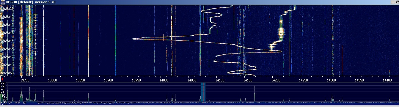

Дорогие коллеги, вот что поймал утром 3 ноября в Москве. Идей нет ( Признателен за помощь
http://www.radioscanner.ru/uploader/2015/small1.jpg

Я в свое время на том диапазоне так же поступал -включал передачу и ручкой настройки туда-сюда крутил. Смотел резонас антенны

То есть это кто-то антенну тестил?
Вот-вот, наблюдал сегодня "гонки по водопаду" двух аматеров на двадцатке, при этом один из них умудрялся
ещё что-то наговаривать во время перестроений:))

Спасибо, ребята, я видать просто раньше на такие штуки не нарывался

Так что ничего удивительного.
такие штуки давно известны
