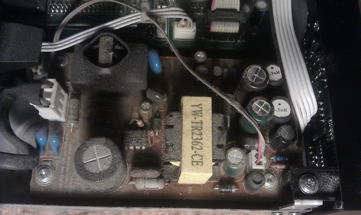

Ресивер 2000 года постройки. Сперва пропали HD каналы. Вчера пропала половина обычных каналов. Говорят могли полететь электролиты в БП. Вроде внешне вздутий нет.
Я так понял на фото и есть БП в котором и надо менять конденсаторы. Для начала подскажите какие менять? тут их много, а руки у меня не оттуда растут, чтобы все перепаять :)
Черный слева 47 мкф 400в
16*1500
25*1000 - эти два около трансформатора черный и зеленый справа вверху
и еще 35*220 совсем близко около трансформатора зеленого цвета
чего менять? Возможно схема от него: http://www.50om.com/wp-content/uploads/2015/02/orton-x403p_power-SMPS-1rev1-1.png
Посмотрите пожалуйста. Вздутых вроде не вижу. Каналов все меньше с каждым месяцем :))
Просто ресивер уходит в перезагрузку при попытке включить некоторые каналы.

Дата: 06 Сен 2015 17:51:14 #
Olenevod
Я бы сперва пыль протер ;-))

Пропылесосил. Ничего. Евроспорт есть, Евроспорт-2 перезагрузка. И так далее. Дискавери пашут, Наука 2.0 ресет.
АВТО плюс работает, АВТО24 ресет.
Буквально через 1-2 канала уходит в сброс.
Головку на менял, а кабель менял. Тогда была история, что просто НЕ ВИДНО каналы было. А не ресет.

Если ресивер уходит в перезагруз, с большей вероятностью, менять большие, во "вторичке" (справа).
Возможно и в "первичке" (слева большой) высох.
Не исключено, что и в канале питания ШИМ высох.

501
ОК. Спасибо. Закажу несколько, попробую заменить.

В импульснике вполне может высохнуть высоковольтные конденсаторы, диоды могут быть пробиты, резисторы не мешало-бы проверить...

Olenevod
При заказе, обратите внимание на рабочую температуру 105 градусов, а не 85.

Дата: 06 Сен 2015 18:48:23 #
он пишет "закодировано"
Если зашифровано, а вот если немного поменять версию кодека - то можно и глюк получить.
Напряжения надо мерить, желательно в момент перезагруза, тогда и будет понятно, с питанием проблема, или нет.
