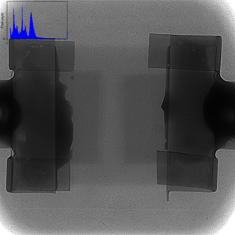

Дата: 02 Фев 2016 21:36:39 #
Диодный мост КЦ405А
local07
Offline2.1
с сен 2010
УрФО
Сообщений: 420
Дата: 03 Фев 2016 17:03:13 #
Шикарно! Я чтобы увидать эти шарики с выводами, мостик аккуратно обкусывал бокорезами.
Пытался понять, почему в таком объеме и такие параметры. Вероятно они обусловлены технологией времени разработки. А потом наверное их просто выпускали, потому что такой конструктив был удобен в монтаже.
Был бы рентген, многое бы в таких "раскопках" встало на свои места.
Сейчас вот интересуют "внутренности" высоковольтных диодных столбов. А то установленный на заводе сдыхает. Видимо придется из КЦ201 свою "штангу" городить….

250
с фев 2008
Тула
Сообщений: 526
Дата: 06 Фев 2016 20:15:45 · Поправил: 250 (06 Фев 2016 20:17:43) #
local07 вот импортный столб HVM12 (12000В_0,35А)

local07
Offline2.1
с сен 2010
УрФО
Сообщений: 420
Дата: 07 Фев 2016 00:17:53 #
250, спасибо!!!
Первая реакция - что "шайбы" такие же как в селеновых столбах. Однако по ходу при рентгене полупроводниковые структуры прозрачны.
Наблюдаются 14 слоев и выходит, что внутри 14 штук чего-то типа диодов 4007 или им подобных. И по параметрам где-то близко.
А раз можно 14, то можно и больше. Буду ставить эксперимент с КЦ106, они не такие громоздкие как КЦ201. Будем посмотреть.
Еще раз спасибо! Тема занятная! Никогда бы не подумал, что так тоже можно исследовать. :-)
