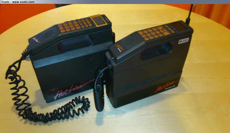

У меня тоже есть и один Ericsson (думаю тоже NMT телефон):
http://www.esato.com/board/ui/L5HA64Q3y81t8Nqh3NWb.jpg
(тот кто с переди)

Дата: 06 Ноя 2014 22:21:41 #
Ramirez,
Ваш Ericsson потрясающе красивая вещь! Правда не знаю, что там внутри, но смотрится великолепно.
NMT телефоны сейчас, ИМХО как чемодан без ручки; и выбросить жалко и нести неудобно.
