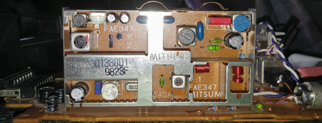

spbtvmaster
Offline5.1
с дек 2006
Сообщений: 2747
Дата: 17 Июл 2018 16:22:19 #
Pavlik
с июл 2007
Село Кубинка
Сообщений: 1412
Дата: 17 Июл 2018 17:50:44 #
spbtvmaster
Так это и есть детектор на двух расстроенных контурах, о котором я уже писАл и который успешно использую, только в немного иной схемотехнике.
Тыц

Дата: 17 Июл 2018 23:31:06 #
А микросхема похоже смеситель. Если это точно она, т.к ничего больше найти не удалось.
Тыц
