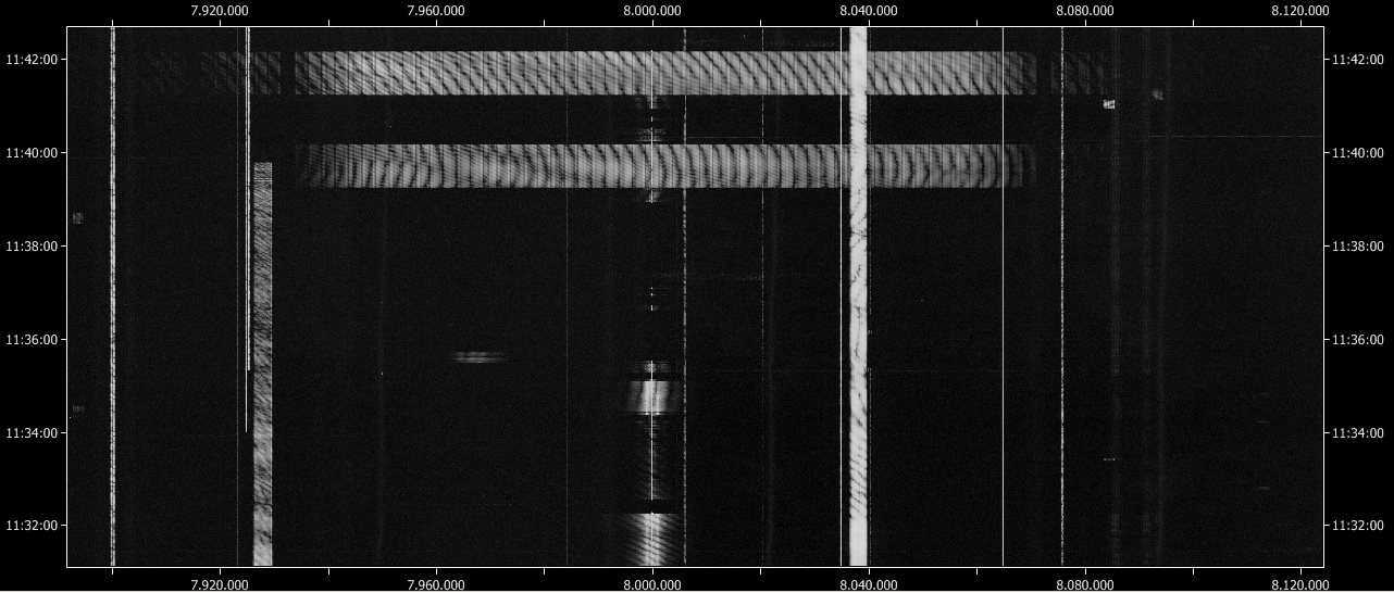

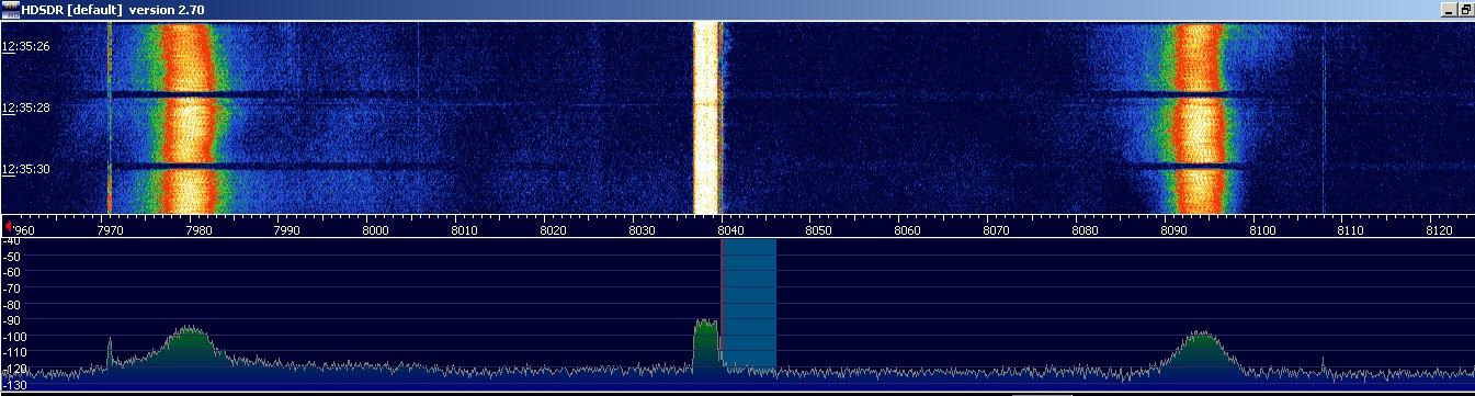

Дата: 12 Авг 2019 15:38:04 #
На полигонах в Ростовской и Волгоградской областях, Крыму, Северной Осетии и на Кубани начались специальные учения по радиоэлектронной борьбе (РЭБ) с воинскими частями и подразделениями РЭБ Южного военного округа (ЮВО). - ссылка.
Хорошая возможность понаблюдать. К примеру, за передачей которая происходит сейчас на 7980 и 8095 kHz:

KarapuZ
Offline6.2
с июн 2013
Юг России
Сообщений: 6010
Дата: 12 Авг 2019 17:56:25 #
ivanovgoga
Никто уже давно не работает на фиксированных частотах, разве только ВС РФ.
Вы это серьёзно? Если это работает комплекс "Мурманск-БН", то речь может идти о подавлении линий связи на "оперативно-стратегической глубине", а не только на "оперативно-тактической". Кстати, комплекс развернут и в Крыму (2017г), и именно оттуда излучает источник, который на 7980 и 8095 kHz:
Кстати с утра, эти трещалки довольно лихо прыгали по частотам в районе 8-11 MHz.
