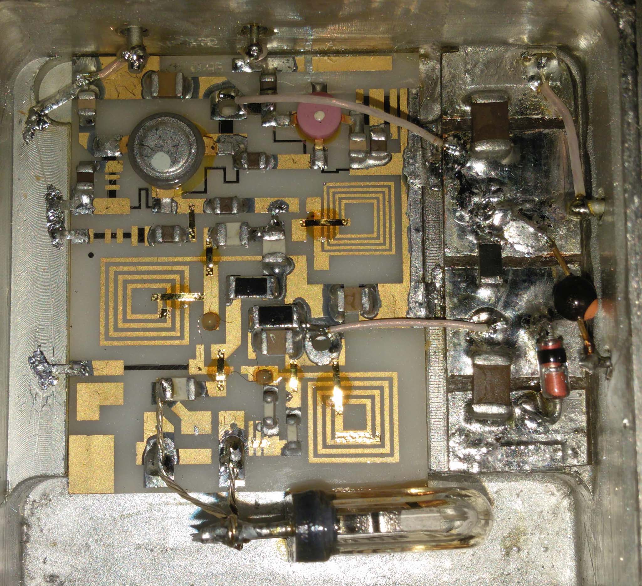

Начал глючить отечественный прецезионный высокостабильный 10Мгц опорник.
Пришлось разобрать, благо еще есть.
Внутри высокостабильный термостатированный кварц с датчиком + генератор с ФАПЧ и обвесом.
Стабильность была 0,5ррм. Цена вопроса стабильности и широкого температурного диапазона 23 тыс руб....
