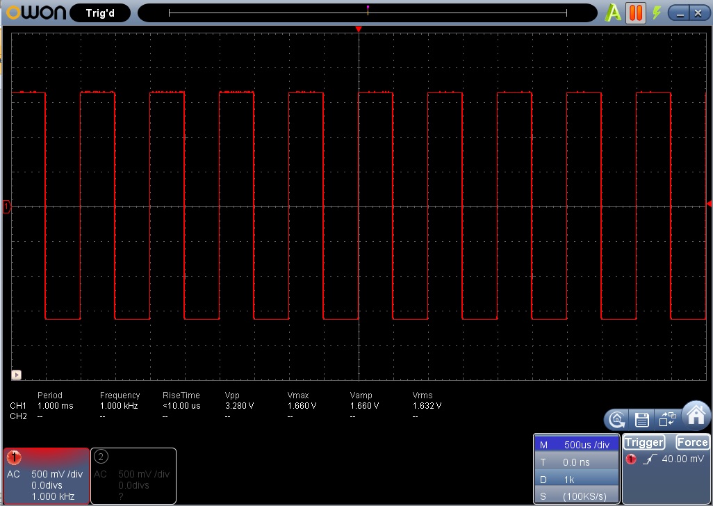

Windk
А можно показать спектр меандра?
По нему можно оценить точность расчета FFT спектроанализатора этого осциллографа.
(по соотношению уровня гармоник в спектре)

Valery
вот замеры 1кГц меандра:
картинка просто с меандром:

Windk
Спасибо.
А можно попросить сделать гармоник побольше?
(чтобы увидеть "классическую" огибающую спектра)ка не получитс
Дополнение.
Сорри, классика не получится.
Этот спектроанализатор фазу не считатет.

Windk
И вопрос, а что дает такой тест, не совсем улавливаю?
Это не тест :)
Просто у меня никогда не было спектроанализатора, а посмотреть "вживую", чем отличается измеренный и нарисованный в учебнике спектр меандра интересно :)))
А вдруг нас дурят!
Простой пример, теоретический спектр меандра не содержит четных гармоник, а я с большим успехом использовал в древние времена меандр для калибровки шкалы самодельного приемника.
(в спектре присутствовали и четные и нечетные гармоники, а отличались они только уровнем)

Valery
а, понятно. Ну мне ФФТ нужен. разве что нечетные, точнее 3,5 гармошки оценивать по уровню при отладке фильтров, УМ.
так это вроде даже на моих картинках видно
http://www.radioscanner.ru/uploader/2014/ow3102_meandr_fft.jpg
здесь 1кГц на деление, в итоге видно только нечетные.
