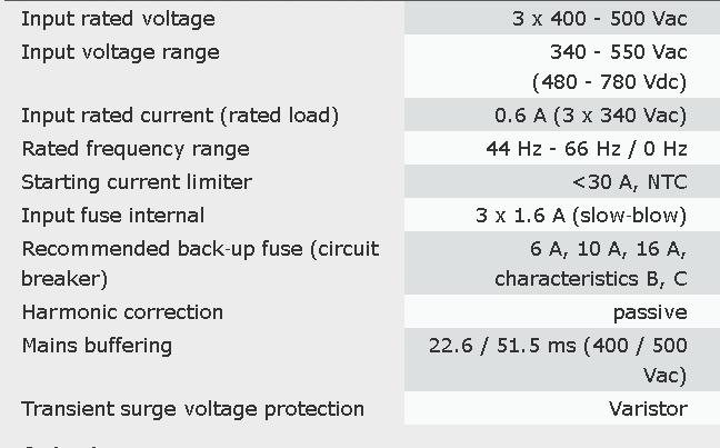

560 Вольт под нагрузкой, 100 мкФ на 400 Вольт электролиты CapXon. Сейчас пробую встроить всё назад в блок и поставить на прогон. Ниже таблица параметров бесперебойника. Т.е. по напряжению должно быть ок

UB4PAN во время прогона обязательно проверю. Ищу нагрузку, дабы на 80 % пригрузить блок.

Дата: 26 Сен 2013 12:37:56 #
