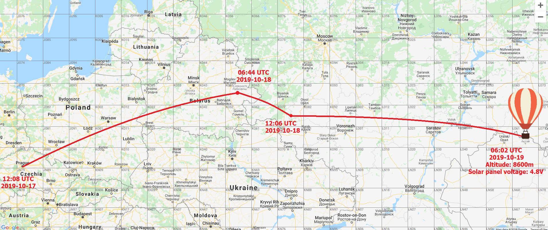

Добрый день. Над Казахстаном сейчас зонд OK1RAJ.Вещает WSPR на 40м. Каждая информация будет интересна для радиоклуба.
73, Anton OK7AJ

Antonin1953
Mariner
Дата: 19 Окт 2019 20:22:45
Чешская команда просит помощи в отслеживании коротковолнового воздушного шара.
... Последний трек в 06:02 UTC составлял 8600 метров, и с тех пор их никто не слышал. Частота 7.0386 Мгц, мощность 10 Мвт. Мода WSPR. Позывной: OK1RAJ.
Новая мода WSPR (для оооочень маленькой мощности) - Страница 31
Карта полёта:
https://pbs.twimg.com/media/EHOVArPW4AQrPFm.jpg:large
Отсюда:
https://twitter.com/ok1raj
Передатчик зонда, фото, перевод на русский язык:
Как слушать наши зонда?
Опубликовано 2.3.2019 | Автор: Михал OK1WMR
После долгого перерыва, когда мы в полной мере отдавали другим проектам, мы, в свою очередь, освежить наш проект balónových зондов. За это время мы продвинулись и идут с версией 4.5. Главное отличие в том, что для передачи телеметрии мы используем WSPR и квч-диапазонах. Основным преимуществом является то, что прием станций по всему миру и принимают сообщения автоматизированным способом, а также отправляет сообщения на сервер WSPRnet.org. Еще одним преимуществом является то, что для передачи достаточно даже очень небольшая мощность передатчика, в нашем случае 10mW.
Наш зонд RAJ-4 будет после fixu GPSky на посылать два сообщения на WSPR частоты 7.0386 Мгц (40 м): 2 мин первое сообщение, 2 мин, второе сообщение.
Первое сообщение является стандартным WSPR-сообщение в формате:
OK1RAJ JO70 10
где OK1RAJ будет твердо установленное позывной, то JO70 текущий „большой“ локатор, таким образом, положение зонда и 10 производительность зонда 10mW.
Второе сообщение кодируется уточнения позиции локатора, температура, высота и напряжение солнечных батарей.
0C1XYZ AB00 10
0C1 = назначение воздушном шаре (отсутствует radioamatérský префикс)
X = температура на 2 градуса И-Z, И= +10°C, Z= -40°C
YZ = уточнений локатор – пятый и шестой знак
AB = напряжение от солнечных батарей, A=1,B=2,C=3... (DB=4.2 В)
00 = высота, разрешение 100m (01=100,10=1000,99=9900m)
10 = nevyužito
Что для получения нужно?
Приемник и антенна для любительского радио диапазона 40м, точнее, необходимо установить частоту 7.0386 Мгц , а в режиме USB!
Звук из приемника подключите к входу звуковой карты компьютера.
Установите программу WSJT-X, установите settings и режим WSPR-2
Выберите загрузить точках , и, возможно вам повезет, и вы услышите наш воздушный шар
https://ok1raj.cz/?p=922
