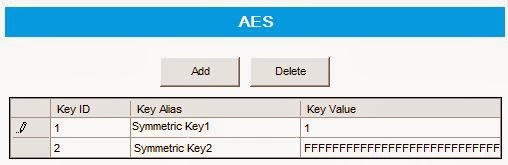

Дата: 09 Май 2015 20:08:17 · Поправил: Ferret (09 Май 2015 20:17:23) #
Добрый день
Есть проблема - рации 4800 и 4400. Режим шифрования улучшенный. Ключи совпадают. Пара 4800 между собой связь держат и пара 4400 аналогично.
НО - между собой 4800 и 4400 не работают. Звук похожий на ситуацию когда ключи не совпадают. Вожножна причина в разных версиях микропрограмного обеспечения? В 4800 стоит R02.30.01, в 4400 - стоит R02.40.00.Подсказали что можно поменять но с небольшой возможностью окончательно испортить рации (типа потом никакая прошивка не встанет). Кто с этим работал, подскажите как это обеспечение поменять. Устраивают варианты и на 4800 поставить более новое и на 4400 - более старое.
Работаю с CPS 11
AiD
Offline1.4
с фев 2005
Сообщений: 180
Дата: 09 Май 2015 20:36:06 #
По информации производителя в 2.4 менялось лишь aes шифрование и оно не совместимо с предыдущими
версиями прошивки. В идеале конечно что бы все радиостанции были на одной прошивке, обновить проблем
нет, но как вы их даунгрейдить собрались, поведайте...

Caprice Classic
Offline5.5
с янв 2010
Сообщений: 2977
Дата: 09 Май 2015 23:59:28 #
Ferret
Не лезьте в дебри, а сперва лучше проверьте, чтоб у всех радиостанций, которым необходимо держать связь, были одинаковыми Key Id (номера ключей в таблице). То бишь ключ с одинаковым ключевым полем должен и в 4400, и в 4800 стоять, скажем, под нлмером 1. 90 процентов, что причина дефекта в этом.
Ferret
с окт 2014
Мариуполь
Сообщений: 37
Дата: 10 Май 2015 02:22:40 #
Про то как выглядит ситуация когда ключи не совпадают я знаю. На ключи и подумал сначала, перепроверял не раз. Причина в другом
Caprice Classic
Offline5.5
с янв 2010
Сообщений: 2977
Дата: 10 Май 2015 07:43:18 · Поправил: Caprice Classic (10 Май 2015 07:49:12) #
Не поняли. Key ID это не само значение ключа! Это номер ключа по таблице. Ваш одинаковый ключ должен быть не только одинаков по значению, но и стоять во всех радиостанциях под одним порядковым номером в таблице ключей.
Дабы не быть голословным, вот картинка с примером (хоть и Aes, но тоже самое).
http://4.bp.blogspot.com/-1PuNisZXHRs/UuFNbBntDqI/AAAAAAAAA-k/7NTI2z3y-9Y/s1600/aes1.JPG
У вас совпадает Key Value, то есть само ключевое поле, я понял.
А вот в первой графе слева Key ID, то есть порядковый номер ключа наверняка не совпадают.
В результате станция "думает", что вы работаете совсем с другим ключом, а то, что в таблице есть правильный елюч, но он под другим номером, ее не волнует.
Ferret
с окт 2014
Мариуполь
Сообщений: 37
Дата: 10 Май 2015 12:37:08 #
С AES и работаю.
Я весь раздел "Защита" копировал из колдпага в другой. Проверял какой ключ на какой канал - все совпадает. Но связи нет - какое то кваканье, что было когда ключи вручную вбивал и допускал ошибки
