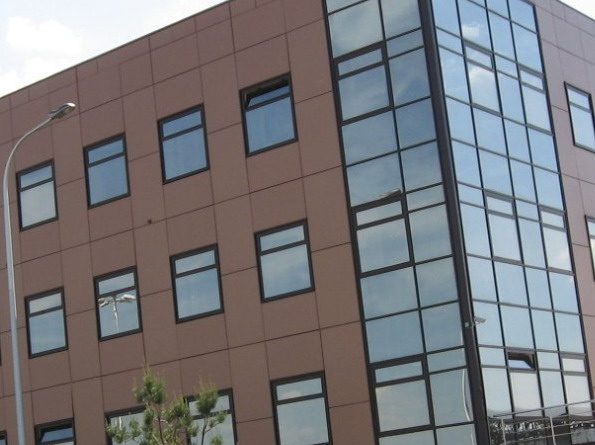

Сегодня сталкнулся с новым для себя явлением.
Нужно было испытать на реальную дальность связи два полукомплекта аппаратуры с радиоканалом на ZigBee. Аппаратура собственной разработки, производится тысячными тиражами, но работает в совершенно некритичных к дальности радиолинка условиях. А тут понадобилось.
Лаборатория на 3м этаже, из окна вид на прекрасное поле с редкой стройкой - идеальное место для натурного эксперимента.
Ставлю на окно девайс, направленную антенну направляю на поле, даю сотруднику LPD и аккумулятор со вторым полукомплектом.. Через 5 минут пробуем связаться по рации - еле-еле сквозь шум... и это при 100 метрах прямой видимости! Зигби вообще молчит. В причинах плохого качества связи на 70см разбираться не стали, перешли на мобильный. Сотрудник ещё погулял перед окном, проверил аккумулятор, антенну, все перезапустили - полный ноль. Возвращаясь, только выходит из лифта (за капитальной стеной от передатчика) - есть связь! Чудеса.
Стали проверять антенны - все работает, в здании связь как обычно. Спектроанализатор из темы http://www.radioscanner.ru/forum/topic45630.html не показал ничего необычного... Вообще эфир тут у нас сильно почище московского.. В конце-концов, буквально от нечего делать в шутку вывесили панельную антенну от базы за окошко (оно ещё очень неудобно открывается только сверху и всего градусов на 30), еле-еле её туда впихнул. И решили повторить эксперимент. На этот раз чуда не случилось, по яндекс-картам уверенная связь на 600 метров, а дальше не ходили..
Что это за стекла? Кто-нибудь сталкивался?
Во всяком случае теперь ясно, почему весь радиомониторинг на работе с резинки никогда не приносил результатов..

Присмотрелся к стеклопакету.
Сами рамы - металл. Стекла в резиновых прокладках. Внутреннее стекло вполне обычное, не царапается, не прозванивается)) Внешнее легко царапается с внешней стороны, однако тестер также ничего не показал даже на максимальном пределе. В общем пленка явно присутствует.
Ситуация ясна, просто раньше не сталкивался.
Стекло снаружи "зеркалит"?

Дата: 25 Июн 2013 23:42:08 · Поправил: metrolog (26 Июн 2013 00:46:40) #
Rulez Reloaded, да, специально обратил внимание. Собственно вот, очень хорошо видно
Sergey4565, тестером пробовал именно там, где царапается, царапал глубоко.
