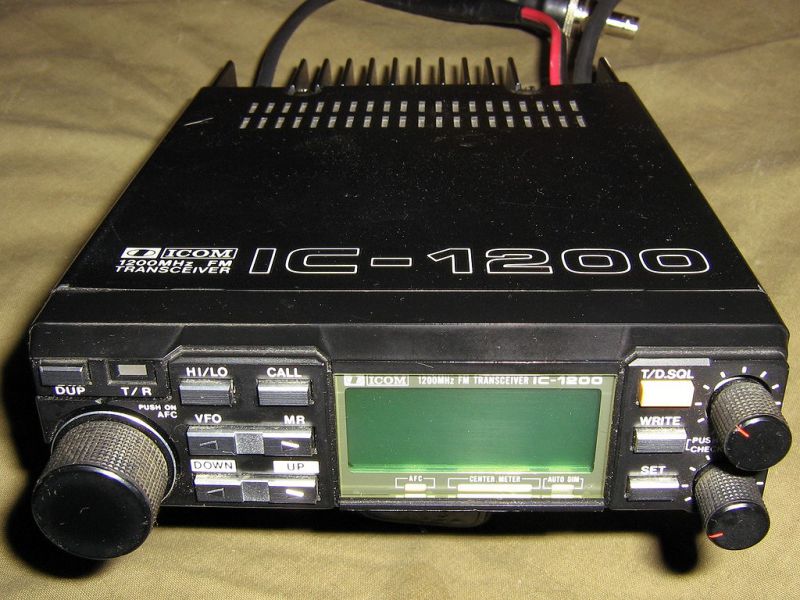

Радиостанции диапазона "23 см" (1260-1300 МГц) в России до сих пор встречаются редко. Но за рубежом их делают уже давно. Возможно, многим будет интересно взглянуть, что внутри старенькой (90-х годов) ICOM'овской радиостании только на этот диапазон. В целом можно отметить "нетехнологичную" (характерную для тех лет), но добротную конструкцию, тщательно заэкранированную, с обилием крепежей, узлов, требующих ручного монтажа, пучками проводов, практически полным отсутствием SMD-компонентов...
1. Вид со стороны передней панели. Кстати, яркость подсветки меняется автоматически, в зависимости от внешней освещенности.
