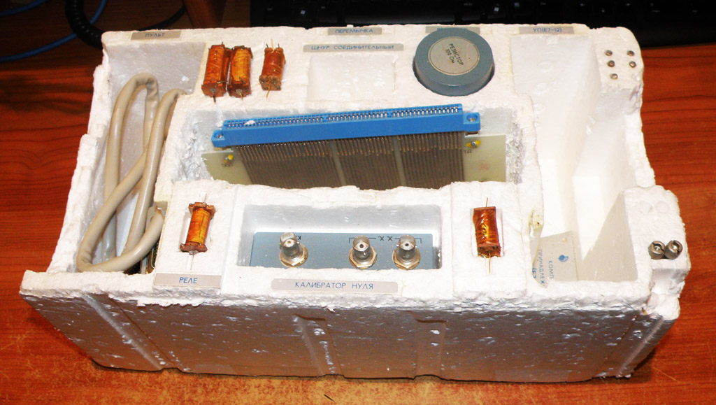

Дока:
Пульт смещения:
Принадлежности:
Эталонный резистор 100 Ом:
Калибратор нуля:
Патч для АРМ:
Для ремонта:

Знающие!
Скажите пожалуйста каким образом попал в комплектацию сей замечательный эталонный резистор 100 Ом?

To RadioKoteg:
У вас отсутствует калибровачная перемычка (по крайней мере я не увидел её на ваших фото), а она очень важная даталь в этом приборе.
Резистор похоже из комлекта какогото другого прибора. Доводилось распаковывать новые приборы, но я таких в комплекте с Е7-12 никогда не встречал. Да и в описании он не упоминается.
А вобще за такие деньги прибор отличный. Это похоже единственный измеритель L.C.R. выпускавшийся в СССР измеряющий на частоте 1 МГц (поэтому имеющий такое высокое разрешение). Хотя по нынешним временам есть небольшой недостаток - это его габариты.
Сам давно пользуюсь таким, ни начто менять не собираюсь. Да и неначто особо менять. Конечно пргресс на месте не стоит (у буржуев) но это будет уже совсем другая цена.

Ящик ЗИП.

Ispytatel
Да, пластина отсутствует. Размышляю как калибровать..
