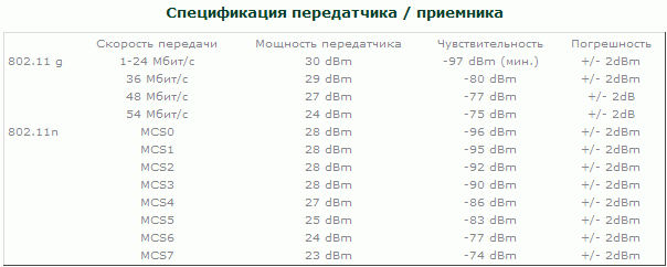

UBIQUITI WIFISTATION EXT
Наковырял такие технические характеристики:
А ещё для дальнобоя рекомендую китайский мощный адаптер UBIQUITI WIFISTATION EXT
ВЕЩЬ поразительно чувствительная и мощная по сравнению с обычными адаптерами, открывает даже те сети, что идут на -85 дб без всяких тарелок
правда, скорость не очень, 2-3 сотни килобит/сек..
Исходя из приведённых данных, должно быть не менее 39Мбит в канале, при -85дБм, значит кто-то где-то опять наврал...

Sergey4565
Оно обратносовместимо со всеми старыми версиями, но чувствительность приёмника у таких девайсов хуже, чем только 802.11bg.
С чего бы? МШУ такие же, модуляции такие же, скорости кодирования такие же, помехоустойчивые коды лучше, лучше формирование диаграммы направленности при передаче, лучше комбинирование сигналов с нескольких антенн на приёме.
А х.з. Читал, что девайсы 802.11bg имеют чувствительность до -97дБм при 10% ошибок, а 802.11n соответственно -92дБм, тоесть при более слабом сигнале связь не устанавливается вообще, или очень нестабильна. Объяснялось это работой в режиме обратной совместимости, или его недоработками. Возможно так было на момент написания статьи и сейчас уже исправлено. Но в более широкой полосе с одним приёмопередатчиком и антенной, дальность обязана снизиться.
petr0v
Offline2.3
с мая 2010
Balakhna
Сообщений: 413
Дата: 04 Янв 2013 21:06:26 #
Sergey4565
Боюсь что с вырванными хрен знает откуда цифрами получается глухой телефон. Лучше посмотрите что cisco пишет.
http://www.cisco.com/en/US/prod/collateral/wireless/ps5678/ps10092/white_paper_c11-516389_ns767_Networking_Solutions_White_Paper.html
Использование MIMO обработки позволяет получить усиление в принципе недоступное в SISO.
