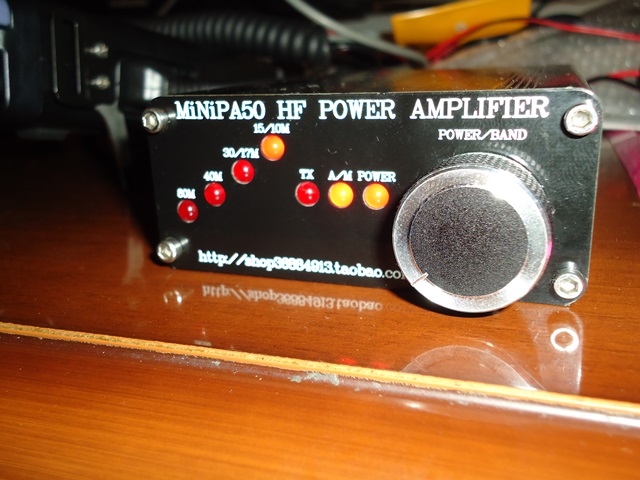

Использовал прошлым летом его брата - Minipa50
На дружественном ресурсе описывал:
http://www.cqham.ru/forum/showthread.php?31394-%D3%F1%E8%EB%E8%F2%E5%EB%E8-%EC%EE%F9%ED%EE%F1%F2%E8-%E4%EB%FF-FT817HD/page4 сообщение #32
Внутри похоже все тоже самое - собственно усилитель и полосовые фильтры.
Замеры на столе - мощность и потребляемый ток:
(Здесь уровни мощности Yaesu-817 -- стандартные - 0,5В, 1В, 2,5В, 5В.)
817-я работала на передачу в режиме PKT (В режиме FM я выборочно проверил - те же параметры).
Уровень мощности 817 Мощность усилителя Вт Ток А
-----------Частота 3.580
1 9.6 3.35
2 18 4.48
3 29 5.75
4 38 6.60
------------7.100
1 13 3.48
2 23 4.61
3 35 5.68
4 41 6.18
------------10.150
1 7 3.35
2 15 4.61
3 30 6.52
4 38 7.40
------------14.150
1 9.2 3.06
2 18 4.18
3 29 5.27
4 34 5.64
------------21.150
1 11 3.13
2 17 3.82
3 25 4.47
4 27 4.68 -- похоже 817-я ограничила свою выходную мощность из-за высокого КСВ (1.9) ?
-----------28.200
1 19 4.19
2 24 4.66
3 29 5.13
4 31 5.41
Кушает он не мало надо сказать.
Входной КСВ тоже так себе...
Частота, МГц КСВ
3.580 1.6
7.100 1.6
10.150 1.7
14.150 1.7
21.150 1.9
28.200 1.7
Летом немного с ним работал, в частности, Константин, RN3ZF, светлая ему память, это чудо слышал.
Константин сказал что сигнал вполне хороший и разборчивый.
Комплект 817+это чудо получился по весу порядка 1600 граммов (без акб, антенн и т.д.), что заставляет задуматься о том, что не проще ли еще чуть-чуть добавить (вес) и взять 857-ю. Или "большой" SW-2015, у которого заявлено 50 ватт при весе порядка 1100-1200 гр.
Напрягает в использовании этого чудища отсутствие какой-либо защиты по КСВ, то есть в случае обрыва чего-либо в АФУ, он будет дуть свою мощность до выхода сизого дыма.
Так что у меня такой комплект вызвал противоречивые чувства.
Да, если использовать тюнер, то для него QRP тюнер типа Элекрафта Т1 уже не подойдет, надо брать что-то более серьезное.
На мой взгляд, если ориентироваться на мощности 15-17 ватт, то намного привлекательнее выглядит SW-2016 Mini, с энергопотреблением порядка 0,2А на прием и 3А на передачу, весом 600 граммов.
