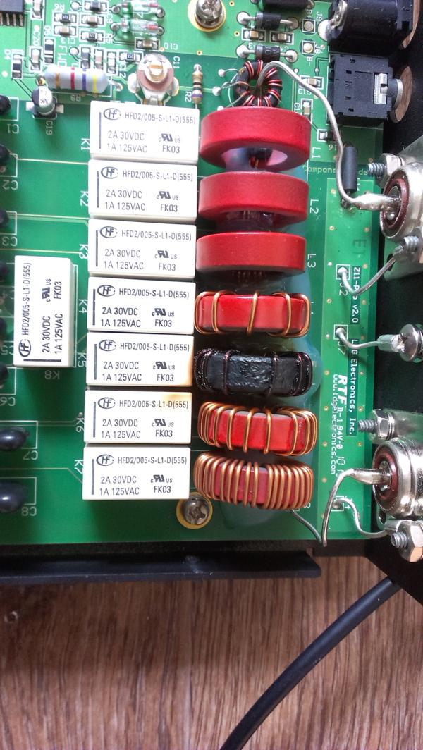

по этому согласование антенны, необходимо проводить на малой ("безопасной") мощности передатчика и лишь потом устанавливать необходимое значение выходной мощности, дабы не подвергать оконечный каскад передатчика "чудовищным" перегрузкам, со всеми возможными, вытекающими последствиями. Аналогичная ситуация и в автоматических согласующих устройствах. Производитель на первых страницах пишет об ограничении мощности, при настройке тюнера. Вот например цитата из мануала на имеющийся LDG Z-11PROII.
Подтверждаю на своем Z-11...

Слесарь
Можно подробности произошедшего?
Слесарь
Offline1.7
с мар 2010
Сибирь
Сообщений: 211
Дата: 13 Сен 2014 09:47:07 #
Работал тюнер (Z-11, без Pro) с FT-857. Попытки согласовать очередную антенну типа "гвоздь-веревка" :). Трансивер перенес без проблем. Тюнер почти тоже. Был только легкий запах гари. Также остались следы и на внутренней части корпуса тюнера. Но работоспособность сохранил полностью. Работал с ним еще некоторое время. Сейчас в резерве.

Слесарь
А на какой мощности это произошло?

Дата: 18 Сен 2014 21:01:48 #
100 Вт.
ЛВС2
Offline2.4
с мар 2007
Сообщений: 491
Дата: 18 Сен 2014 21:09:12 #
Ну... это сами виноваты
"The LDG Z-11 is a QRP tuner that can handle 0.1 to 60 watts (30 continuous) of RF power over the range of 1.8-30 MHz."
