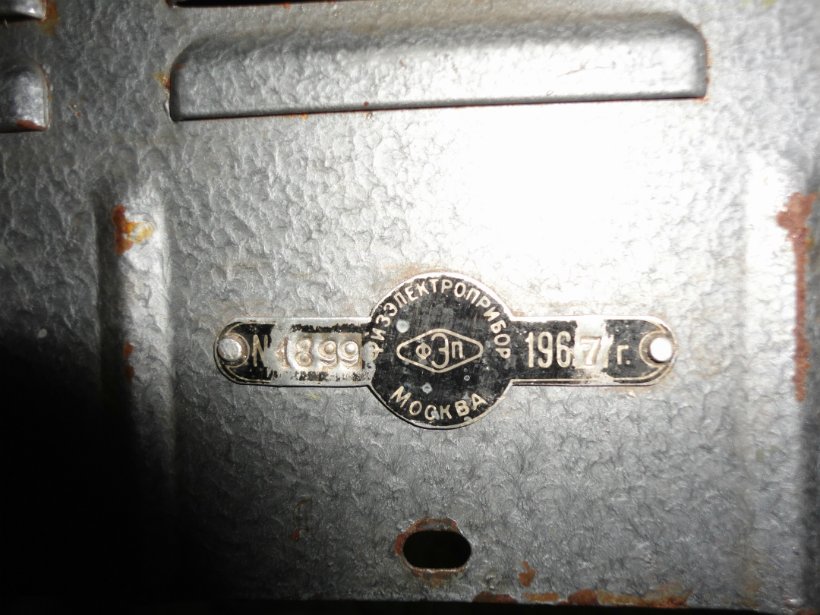

Попали мне в руки лабораторные 8 Амперные ЛАТРы ФЭП, г. Москва, 1967 г.в.
При эксплуатации был отмечен перегрев на холостом ходу, гудение и значительное токопотребление, было принято решение доработать эти устройства до получения приемлемых параметров.

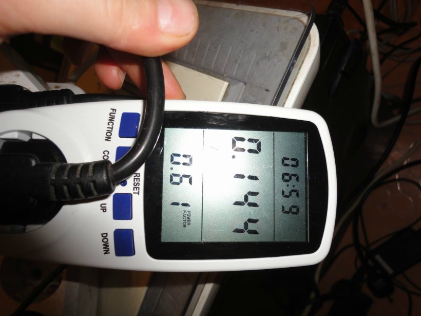

Параметры по потреблению в ХХ недоработанного "Заводского" ЛАТРа в стандартном включении в сеть.
Параметры по потреблению в ХХ доработанного "Заводского" ЛАТРа путём включении без отводов в сеть сплошной обмоткой.
Плюс дополнительные 26 витков к промышленным.
