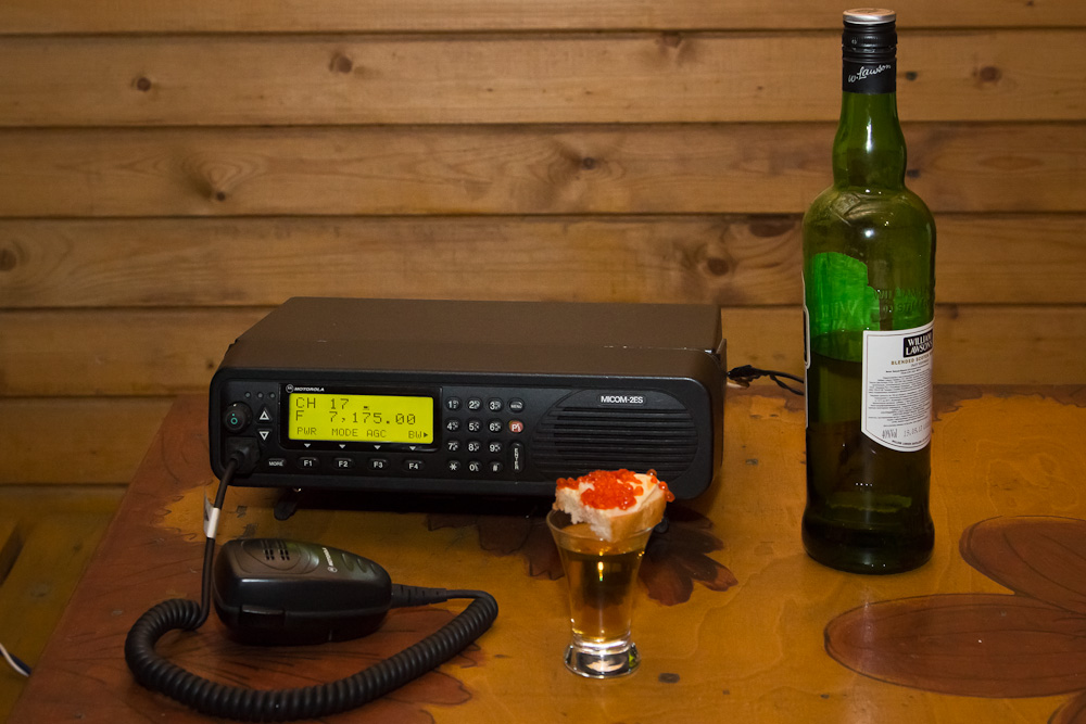

Наблюдал )
Ага 20 ватт , IRF510 24 вольта питания. Радио самодельное на базе Р326М в гибридном режиме SDR, программа тоже локализованная под мое радио, сорцы лез последний раз 2 года назад.. Кстати антенна тоже самодельная, дельта на этот бенд, да и "пояльник" честно скажу самодельный, канифоль тоже сам собирал смолу сосны сливал в бочки и лучшую прослойку себе отобрал жаль что мало..
