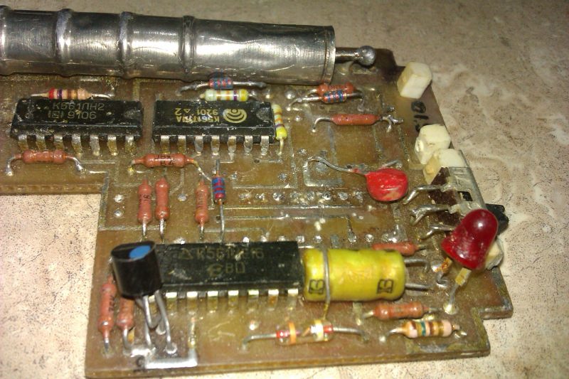

Хочу восстановить дозиметр ДБГ-0,5Б. Плата давно валялась в моём хламе, а корпуса давно уже нет. Если кто богат на него схемой буду признателен и фото платы рабочего дозиметра тоже поможет. Вот как он вообще выглядит:
А это фото платы в том виде какая она сейчас:

На первом фото слева транзюк кт940б.
Дозиметр раньше работал, сейчас перестал.
Предварительно - нет высокого на датчике. Там сейчас 20в, вместо минимум 100.
Пломбы сам вскрывал, электролит менял тоже сам "на всякий случай".
Кстати, датчик у меня с обоих концов под пайку.
Если нужно - выложу в файлообменнике фотки с большим разрешением - фотик 10МП.
Надеюсь, вместе починим наши девайсы.
Схема была бы полезной...

Напомню, что высокое надо мерить высокоомным вольтметром, т.к. нагрузочная способность блокинг-генератора в этой схеме очень низкая. Легко ошибиться. Схему можно нарисовать вручную с печатной платы.
