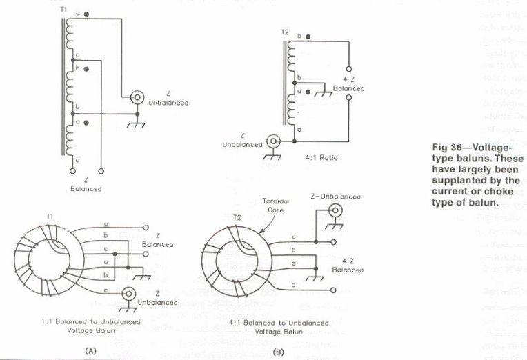

Добрый день.
Есть прибор AIM-4170 (AIM UHF) - Векторный анализатор/TDR до 1ггц.
Есть желание делать балуны с оптимальными параметрами и минимальными потерями :)
Для эксперимента был намотан 1:1 балун напряжения, т.н. балун рутхофа по следующей схеме:
три посеребренных 1 метровых провода 1мм в фторопластовой оболочке (1.5мм) были намотанны на ферритовом кольце от советского ВЧ амперметра согласно рисунку отсюда:
http://cfile233.uf.daum.net/image/16432F554DCB83CD05D4BD
В качестве нагрузки подключил безиндукционный резистор 50 ом.
На вход - подключил анализатор. В итоге получил вот такую "кривизну" как на скриншоте. Что Я делаю не так?
Конечно, если подключить паралельно выходу небольшую емкость, график выравнивается, но это же работает только когда нагрузка -резистор, с реальной антенной всё же будет еще хуже?
Сергей В
Челябинск
Сообщений: 1378
Дата: 30 Июн 2012 14:57:57 #
Конденсатор компенсирует индуктивное реактивное сопротивление самого трансформатора и, тем самым, изменяет его активное сопротивление.

Я смотрел конструкции разных балунов от разных производителей и любителей. Почему-то конденсаторы не встречались, хотя вроде такое решение очень простое и недорогое? Значит, есть еще какая-то причина...

При подключённом конденсаторе около 15пф, КСВ=1.5 в диапазоне частот 2.1 - 19.6 мгц, КСВ=1.2 в диапазоне 4.4-15.мгц, минимум КСВ=1.01 получается 8.9 мгц.

Причём что самое интересное, намотал балун 1:4 по схеме гуаннелы, на двух кольцах, М2000НМ1, каким-то фиговым проводом, так вот, он работает просто изюмительно, в полосе 1-30мгц КСВ меняется от 1.05 до 1.12 !
Но мне интересны именно схемы вольтажных балунов, заодно 9:1 трансформацию получить хочу.
Вольтажных? Может быть нужно вопрос переформулировать, ибо балун - это трансформатор импеданса.
Зависимость результата от качества провода и намотки по вышеприведенным ссылкам оговаривается.

http://vk1od.net/balun/concept/VoltageCurrent.htm
Current Balun
An ideal current balun delivers currents that are equal in magnitude and opposite in phase.
Voltage Balun
An ideal voltage balun delivers voltages that are equal in magnitude and opposite in phase.

насчёт ферритов я согласен, это они делают погоду ещё как, вилка расходится выше 10 МГц. Не могу сказать, что СССРовские ферриты плохие, если их применить по назначению. Просто от того, что на них ктото сделал конструкцию и коекак вышёл в эфир - ещё не признак качества.
Но и AMIDONы не всегда средство от всех головных болей - и на сюрприз с некоторым СССРовским получается лучше, только что с этим столкнулся - МН50 кольцо выиграл в моём последнем творении. И из линейки minicircuits ни один не стоит рядом.
Когда мощность малая и потери на 3 дБ допустимы, любой феррит срабатывает в рамках созволенного.
Чтобы делать трансформатор с минимальными потерями, я сначала на нём делаю обычный LC-контур с витками (простой провод) по задуманному проекту трансформатора. Потом подбором конденсатора настрою резонанс на Fmin и Fmax и посчитаю потери - это в 99% потери в феррите и оттуда уже станет понятно, что трансформатор не может быть лучше, чем в этом эксперименте, хоть убей. Предполагаем, что нашли феррит - начинается 2ая гонка - это правильная схема обмоток - намотать можно по всякому. Обычно до 10 МГц можно скручивать 2 или 3 провода и в любом исполнении (для TX пробой по изоляции учтём) всё работает.
На выше 10 МГц всё станет "загадочно", как Вы сами ввидели и иногда хочется убить авторы конструкции)))). Я сам долго мучился недавно при создании трансформатора на 60 МГц и в итоге оказалось всё очень просто, не надо изнасиловать физику со своимим хотелками.
Особенно криво работают балуны по напряжению - сами почувствовали. Проблема в них с емкостями и всё станет криво с того момента, когда в жгуте из 3 проводов один из них работает "по встречке", как в фото рис36 левый пример. Данная обмотка тянет до 20 Мгц с ВЧ-AMIDONом -6 или -10 а с материалом 400....2000 тольно до несколько МГц. Обратите внимание, что противофазный провод должен в межпроводных(!) взаимодействиях постоянно бороться с двумя другими проводами. Поэтому вся крастоа из данного учебника заканчивается ещё на пару МГц. Данный трансформатор можно ещё подтянуть по частоте на 30...50 %, если "встречку" намотать отдельно, 50% кольца на 2 провода синфазно а другую половину кольца встречку. У меня переделаный трансформатор minicircuits Т-622 (феррит типа 2000) таким образом работает до 60 МГц с потерями 1,5дБ, мешает сорт феррита. Поменял на AMIDON типа -10 , но у него мю настолько мало, что не смог набрать индуктивности. В итоге МН-50 (это его так продавали в магазине, наверно это ВЧ-50) оказался лучшим, с выделенной "встречкой" потери менее 0,5 дБ, фаза ровно 180грд, амплиттуда 50/50.
Схема обмоток со "встречкой" не очень широкополосная (1:3 по частоте гдето). Более широкополосные конструкции получаются, если применить схемы, в которых нет жгутов на 3 провода в принципе. К сожалению, часто это сводится к тому, что надо разделить всю работу на 2 или даже 3 ОТДЕЛЬНЫХ кольцах и кажды выполняет одну функцию. Я такие штуки смонирую на M3...M20 болтах из полиамида и потом удобно прикручиваю на плату, как башня. Удалось делать на 60 МГц трансформатор 100 Ом UN в 2х12 Ом BAL потери менее 0,5дБ, материал тотже Мн(ВЧ?)50 и работает он на 10...100 Мгц красиво.

чтобы не оставить Вас в тумане вот ФОТО трансформатора T-622 от minicircuits, его раскрыл, потмучто мерил то же самое как Вы - никакого баланса. Думал, за 3 доллара решу проблему - но нет. Всплыл такой узелок:
Всё разобрал, почистил, и тем же ферритом создал ту же схему (вместо 3х6 витков оригинала сделал 2х5 + 1х6) витков, разделил их по половинкам кольца. При замеров оказался нужным, встречку делать 6 витков для идеального баланса на 55 МГц.
Тут надо отметить, что я встречку не намотал по настоящему встречкой (в правильном варианте витки от встречки надо в другое направление намотать!!!!) , потому что не хотел переделать топологию на плате, которая сделана под заводской Т-622.
Далее, из-за феррита с высоким мю пришлось поставить конденсаторы около 15пФ к портам для лучшего КСВ на 55 МГц. Если феррит будет ВЧ-типом, эти емкости можно делать намного меньше. Но без емкостей - это в реальности только до 10 МГц сработает, если речь о малых потерях.
В вашем случае (КВ) наверно можно AMIDONом пробовать, большие кольца позволят набрать хорошую индуктивность, что на миллиметровых кольцах не делать никак.
