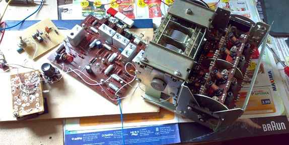

У меня есть еще блок ВЧ, ПЧ-АМ, КПЕ и диапазонные планки от Ишима. Решил попробовать перевести все это на питание обратной полярности. Т.е. заменить транзисторы на N-P-N типа, чтобы на земле был минус, а плюс шел на питание. Вначале попробовал заменить транзисторы в ПЧ блоке, получилось вроде неплохо. Первый транзистор поставил КТ316, второй КТ3102, третий КТ3102 и четвертый КТ312.
Схему АРУ на 4-V4 переделал как у Ишима 003, соответственно все электролиты перепаял наоборот и диоды АРУ тоже. Еще некоторые изменения сделал и работает УПЧ.
Далее поменял транзисторы в блоке ВЧ на КТ368 и ввел фильтр ПЧ на выходе смесителя, потому что там применена уж больно несуразная схема соединения смесителя с первым фильтром в блоке ПЧ.
Результат получился неплохой.
Правда после замены транзисторов изменилось перекрытие диапазонов, поэтому пришлось подобрать другие сопрягающие емкости. Но в итоге получилась работоспособная схема.
В дальнейшем еще попробую подобрать другие транзисторы в УПЧ.
Кстати в блоке ВЧ вначале первые два транзистора применил полевые КП303, а после все-таки заменил их на КТ368. На полевиках мне показалось что чувствительность меньше.

VASILI
Сначала вставлю фотографию, что получилось.
Чтобы заняться более глубокой и основательной модернизацией, я задумался вот над чем.
Почему зарубежные приемники примерно такого же класса имеют лучшие параметры, чем советские Ишимы. И пришел к такому выводу, что за рубежом " вылизывают " все каскады приемника до такой степени, чтобы получить от них максимальную отдачу.
За основу я взял приемник Realistic DX-160. Он имеет УВЧ схожий по схеме с УВЧ Ишима -003, УПЧ у него двухкаскадный против 3-х каскадного у Ишима, АРУ на мой взгляд получше, BFO - совершенная схема, позволяющая слушать SSB на таком же уровне, как и связных приемниках.
Короче я переделал УВЧ, первые два каскада, как у DX-160. Усилитель ПЧ от Ишима, переделаный на
N-P-N транзисторы ( чувствительность УПЧ получилась 7 мкВ со входа ), причем первые два контура на входе не использовал. Сигнал с блока ВЧ подается на конденсатор С1 на входе диодов АРУ.
Поскольку схемы ПЧ Ишима и Ишима-003 почти одинаковы, в каскадах ставил резисторы такие же как в 003-м. Транзисторы использовал КТ368АМ, так как у них корпуса заземляются, иначе в последнем каскаде возникало возбуждение от большого усиления. УПЧ использует свою систему АРУ, а для УВЧ применил схему АРУ от DX-160. Схему DX-160 можно скачать в интернете.
Пробовал в гетеродине использовать полевой транзистор, но не получается, видимо все же есть отличия в схеме катушек гетеродина. Но результаты пока радуют.
Попробую в блок ВЧ от Ишима тоже ввести УВЧ от DX-160. Он у меня уже переделан на N-P-N тр-ры.
Вот на фото можно видеть, сколько места освободилось на плате УВЧ от 003-го.

Чтобы была возможность лучше подобрать транзисторы и режимы питания вывел ВЧ плату на проводках. Но как я и ожидал появились лишние шумы и возбуждение на станциях.
Просто нет слов выразить свое " гневное возмущение " горе-конструкторам. Вот яркий пример советской тяп-ляповской технологии. Когда думают не головой, а явно чем то иным.
Я уже не один десяток раз выпаивал плату и впаивал на место, чтобы поменять транзистор или резистор и честно говоря достало это до чертиков.
Расскажу случай, устроился к нам на работу молодой инженер - конструктор, после окончания ПГТУ.
Принесли в ремонт телефонный аппарат Пермского телефонного завода, я его открыл, и начал изливать непотребные слова в адрес конструкторов. Оказалось, что молодой конструктор проходил преддипломную практику на этом заводе, а этот аппарат был его дипломным проектом. Ну что тут скажешь, молодой инженер оказался очень хорошим спортсменом, за что его и ценили, как в ПГТУ так и у нас, на работе.
Ну в паспорте же написано: гарантия - 12 месяцев! Ну а дальше, хочешь паяй, хочешь в утиль выкинь.
На тот момент в СССР просто не было другой доступной приемной техники, обладатели ИШИМа были счастливы уже тем, что могли послушать диапазон от 3 до 18 МГц. Это уже потом появилась возможность достать за "жидко конвертируемую" Р-155, 399 и т.д. А сколько толковых спецов зародилось в процессе ремонта/переделки ИШИМа?
