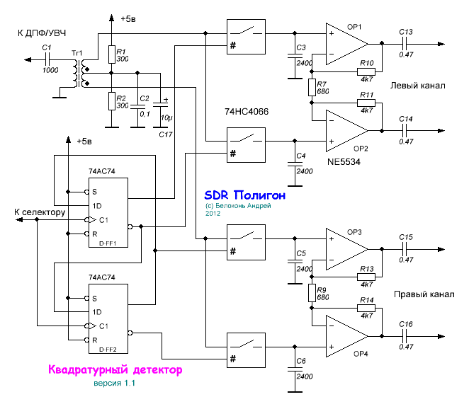

несколько подкорректировал схему приемного тракта. в ней оказалось с десяток лишних деталей, кои я благополучно выпаял )) схемы в атаче.
номинал резисторов R1R2 в делителе средней точки для ключей уменьшил до 300ом. это практически полностью устранило просадку постоянного напряжения в этой точке при работе на частотах выше 14мгц. добавился блокировочный электролит C17. убраны цепи смещения и разделительные конденсаторы между ключами и операционниками.

Relayer
Тогда выбросите ещё ОР1 - ОР4 со второй схемы. В первой они делают дифференциальный выход, а во второй можно обойтись )))

saleev
в принципе можно. но меня смущают резисторы на входе, которые могут увеличить шумы
надо будет подумать над этим

некоторые "страдания" на тему УВЧ из всякого мусора
BS170 в первой схеме можно заменить на 2N7000/2N7002, соответственно несколько снизив ток чтобы не выйти за пределы максимальной рассеиваемой мощности (см. даташиты). Ток стока задается резистором R1 и стабилизируется с помощью VT2. Перегрузочная способность на BS170 достаточно большая - он без искажений выдает синус 6vpp.
У схемы на BF247 после 4vpp на выходе наблюдается ограничение синусоиды. Для BF247A в моем случае оказалось что R4 вообще не нужен. Для другой партии BF247 без буквы его номинал составил около 15ом
Трансформаторы на колечках 1500НМ по 6 витков в два провода. Дроссель стандартный. При работе на нагрузку с Z>=200R в стоке можно поставить дроссель
Прслушивание мощных вещалок с включенным увч на BS170 каких-то особых проблем с интермодуляцией не выявило. Хотя померять конечно надо будет
ЗЫ принимаются идеи по поводу других возможных дешевых и распространенных полевых транзисторов, которые предположительно могут работать в увч. кп903, джи310 и ирф510 - не предлагать - это не интересно ))
