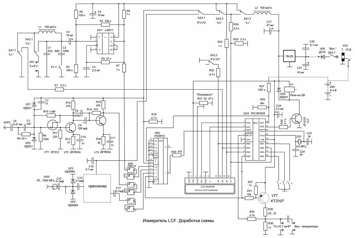

Не так давно приобрёл плату комбинированного измерительного прибора из Макеевки. Вот ссылка про него http://qrx.narod.ru/izm/lcf.htm Пока прибором доволен. Поместил плату в тонкую коробочку от карточки к мобильному телефону. Питаю от блока питания от мобильного телефона. А вот нашёл и ссылку про внешний вид и цену http://radioproffi.ucoz.ua/shop/191/desc/izmeritel-emkosti-induktivnosti-i-chastoty
