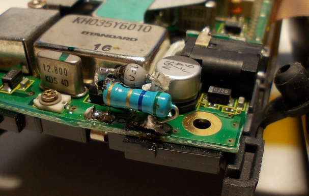

Параллельно RR60 и QR61 была установлена дополнительная цепочка из последовательно включенных резистора 5,6 Ома и диода с прямым током 3А.

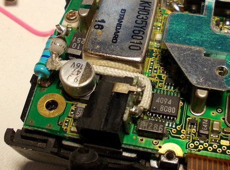

Вид на гнездо заряда до установки доп. деталей:
После монтажа доп. цепочки получилось вот что:
Места для греющихся деталей достаточно. Над ними не будет ничего, кроме динамика :))

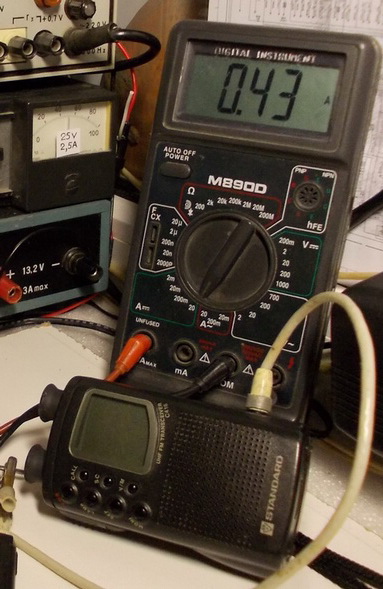

После доработок был проверен ток заряда. Расчеты были подтверждены практическим замером. При напряжении 12,5 В ток составил 430 мА.
Окончание заряда произошло автоматически за счет схемы контроля напряжения самих аккумов. Время заряда составило около 3-х часов.
