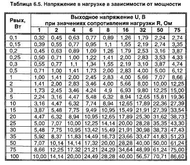

По Mini dB калькулятору получается 25 ватт но ни как не 200 и мало того, у меня эквивалент 100 ватт и нагревается он ощутимо не так быстро как это происходит на 200 ватт.
Не думаю,что выйдет выкрутиться )) Ты писал - размах 100в на эквиваленте нагрузки 50ом
А вот таблица
Не подумайте ,что я придираюсь .) просто самому интересно, мож я чего недопонимаю , для этого и существуют форумы.Просто я всегда думал что 100 вольт это как и сто долларов ...ну типа и в африке 100 вольт. не если бы ты написал 35 вольт на 50 омах то ясно что 25 ват выделяется . но цифра стоит 100 вольт

Blizzard размах от низу до верху синусоиды, это как раз и будет 25 ватт если конечно на 50 Ом.

Просто я всегда думал что 100 вольт это как и сто долларов сто Вольт бывают разные,
средние, полные, среднеквадратичные, пиковые, квазипиковые.. И Ватты тоже такими бывают.

Одним из важнейших параметров радиоаппаратуры является выходная мощность (P=UI). Для определения мощности часто бывает удобнее измерять только напряжение на нагрузке и, зная сопротивление используемой нагрузки, выполнять расчет по формуле:
Как известно, действующее значение напряжения (U) связано с амплитудным (Urn) соотношением: U=0,707Um.
Даже если поверить на минутку что осцилограф - вольтметр показал амплитудное напряжение 100 вольт
то дествующее напряжение 100x 0.707 = 70,7 Вольт , тоесть 100 ватт.
