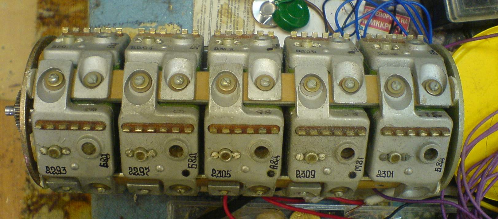

Дата: 04 Мар 2017 14:10:35 · Поправил: killer258 (04 Мар 2017 14:13:45) #
сегодня нашёл на улице. Подскажите, может, кто знает, от какого приёмника этот барабан ПТК ?
Похоже, коротковолновый
четыре положения имел при вращении. В больших отверстиях видны торцы ферритовых подстроечных винтов, зафиксированные парафином.

Дата: 04 Мар 2017 14:17:57 · Поправил: DEN (04 Мар 2017 14:19:44) #
если не ошибаюсь, от старого радиокомпаса барабан. Был черный блок с толстенным кабелем и зеленой лампочкой

Дата: 04 Мар 2017 14:23:17 · Поправил: killer258 (04 Мар 2017 14:24:32) #
если предположить, что это так, то какие там частоты примерно хотя бы? в районе каких мгц
или какое название у того радиокомпаса было

Дата: 04 Мар 2017 14:27:00 · Поправил: DEN (04 Мар 2017 14:31:04) #
радиокомпасы работают в длинно и средневолновом диапазоне, как и аэродромные приводные радиостанции.
Нашел в сети! АРК-10

Дата: 04 Мар 2017 14:27:56 · Поправил: Simon (04 Мар 2017 14:35:30) #
killer258
Похож на барабан АРК-9(радиокомпас).
Пы.Сы.
Это скорее ПРК...чем ПТК...!
http://oldradio.cqham.ru/air/ARK-9_RX_L.jpg

Дата: 04 Мар 2017 14:32:03 #
10й на транзисторах, барабан идентичный

DEN
У 10-го ,барабан на 6 секций...и катушки другие.

Дата: 04 Мар 2017 14:42:24 #
возможно, конструктив похожий

Дата: 04 Мар 2017 18:04:20 #
Значит, можно попробовать в качестве преселектора для приёма ДВ и СВ на SDR.
А где на фотографии радиокомпаса КПЕ? Или там варикапами всё перестраивалось?

Дата: 04 Мар 2017 18:08:56 · Поправил: DEN (04 Мар 2017 18:10:45) #
В нем был минимум 5 секционный кондер
Варикапами уже в АРК-15 перестраивалось

Дата: 05 Мар 2017 11:56:00 #
Этот радиокомпас, он приёмником прямого усиления был или супергетеродином?
пи таком 5-звенном преселекторе наверное, прямоугольность зарактеристики и полоса такие, что и переводить сигнал на промежуточную частоту не обязательно
