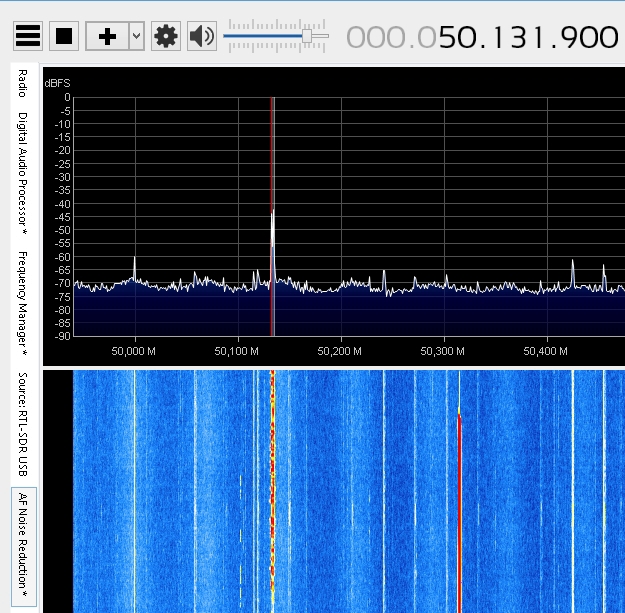

Вот, вот... Недавно услышал зарубежное.
Аудио0
Скрин0
Частота, МГц: 50.1320, Модуляция - USB
