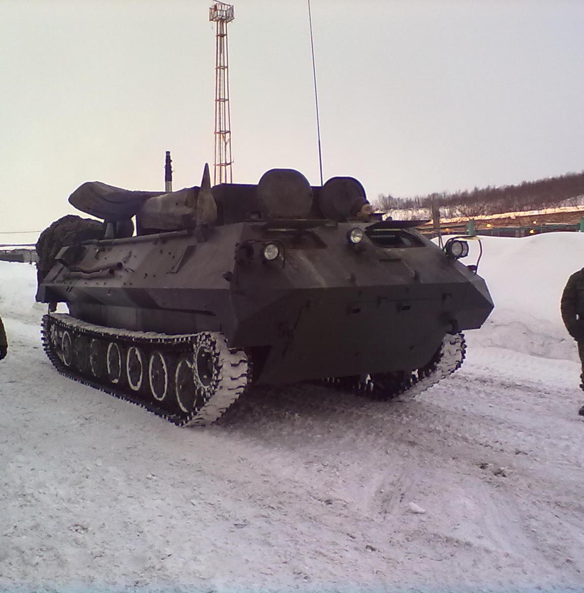

Кто сможет опознать, что это за станция Р-325 или Р-380 первых модификаций?
Аппаратная от "Созвездия" место старичка AOR 5000 занял AOR Alpha.

Дата: 07 Апр 2014 12:00:55 · Поправил: Эст (07 Апр 2014 12:02:57) #
Zet
На верхней фото -наблюдаем возбудитель и формирователь помех (нижний блок перед оператором с круглым экранчиком на базе ЭЛТ) - он настолько древний что не встречался в даже в Р-380 80-х годов выпуска.... Этот элемент из 70-х годов (кажется Р-377)..... Это может быть и древняя Р-325 и стольже древняя Р-378.... Но это не Р-380. Там конфигурация КУНГА и рабочих мест другая. Хотя я изучал "классику", а это можеь быть какое-то "колхозное" перевоплощение.
PS если справа от локтя оператора проглядывает (на фото явно не видно) ТЛГ ключ - это старушка Р-378
