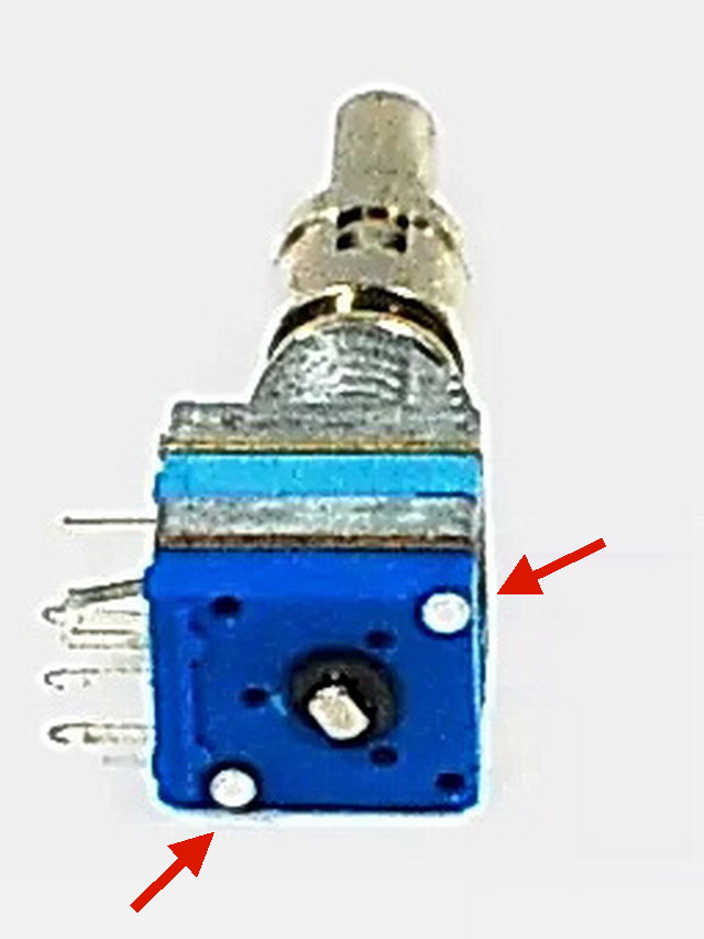

Забарахлил энкодер на VX-7R, проскакивает частоты и пункты меню. Пользоваться стало несколько не удобно.
Можно ли его отремонтировать или только замена?
Звонил в Yaesu, сказали, что поставки запчастей после начала СВО им прикрыли. Но дали координаты ремонтника с Митинского рынка. Съездил туда, парень сказал, что энкодеров у него нет, надо через кого то заказывать и ждать месяца полтора. Звонил ещё в несколько мест, везде пусто :(

Как вариант, разобрать (высверлить алюминиевые "шляпки" заклёпок).
Почистить (обезжирить) контактный диск и "ползунки" (прижимные, пружинистые контакты). "Ползунки" слегка подогнуть ( в сторону поверхности контактного диска), смазать смазкой. Аккуратно собрать в обратной последовательности. Заклёпки можно использовать любые доступные (алюминий, медь и т.д.). Если нет значительного люфта, вала вращения, то как правило, после профилактики, работает долго. Если заменять энкодер на новый, то необходимо приготовится к значительным расходам. Цена, на данный энкодер, начинается ~ от 3000 р. и выше.
Стремновато самому делать, как бы совсем не доломать ) Интересно, можно ли изнутри в какую нить щель контакт-клинером без разборки попробовать брызнуть... Снаружи то он, по идее, герметичен.
Вообще, я бы её с удовольствием кому нить в Москве в ремонт отдал. Заодно и фильтры поменять, за 15 лет явно уже деградировали.
Брызнуть можно конечно. Эффект возможно и будет, но вряд ли долгим. Я при ремонте аналогичного энкодера сначала брызгал, потом уже заливал, но не надолго этого хватает. Только полный разбор и чистка, смазка. Там за годы грязи скопилось, её надо убрать.

Не очень-то и сложно, тонкий инструмент, хороший свет и внимательность.
Разбирать обязательно, в нём много выработки и старой смазки. Если просто брызнуть, вся эта грязь и абразив пользы не принесут.
Полностью разбираете и в бутылек со спиртом, маленький. Хорошенько протрясти, пока не растворится старая смазка и грязь. Процедуру можно повторить несколько раз. Потом продувка, просушка и обязательно смазка. Я смазываю циатимом, настоящим советским.
Сборка в обратном порядке, в качестве заклёпок использую медную жилу от провода. Прослужит дольше чем с завода, это точно.

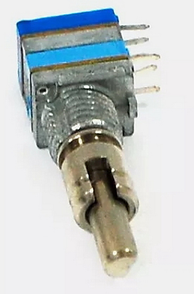

На али такого энкодера нет, уже смотрели. Он действительно свой и купить можно только на западе, как запчасть по партномеру из сервис мануала.
Для самостоятельного ремонта там две проблемы. Аккуратно его разобрать высверлив заклёпку. Кстати, энкодер довольно маленький для мужских рук.
Дальше, после разборки умудриться ничего не потерять и правильно почистить, подогнуть контакты, смазать силиконом специальным и далее наступает самое сложное это сборка. Таких заклёпок нет в природе (на али). Советы про медный провод, как заклёпку - ерунда. Не в этом случае. Поэтому, самое оптимальное это винты. Они есть на али тонкие 1,2 мм и длинные, не помню длину. Примерно, так можно действовать. Успехов.

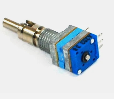

Есть он на али.
Похож. Название только коробит - потенциометр )) Можно попробовать заказать, посмотрим, чего придёт )
Цена, кстати, бьётся с eBay. У них $34.

Это регулятор 20 кОм характеристика B A, вторая ось - либо выключатель, либо тактовая кнопка. Я насчитал 5 ног.Короче, не энкодер.
Ещё раз. Я бы сначала проверил, не сдохли ли кондеры на выводах энкодера (из-за хим процессов с участием флюсов). Ведь (все (!) переключения есть, но (!) с проскакиванием (Ваши слова).

Энкодер+резистор. Схему хоть посмотрите ) Кондёры там не дохнут.

Отписываюсь ) По вышеназванной ссылке пришёл энкодер, то что нужно.В итоге обошёлся 3500 рублей. Заменил один парень в Москве.
Спасибо Spirex за наводку на Али )

Загляни по ссылки. Вероятно это то, что ищешь.
TOCOS (B203 3D) переключатель каналов для Yaesu FT-50R/FT-60R
