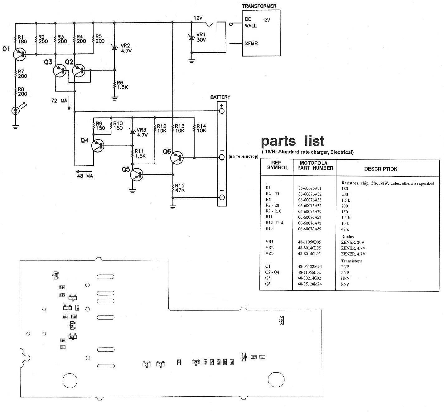

Заменил внутренности АКБ GP300, теперь его емкость в два раза больше. Зарядник выдает 100мА нужно разогнать до 230-270mA.

R2-5 надо уменьшать, правда как поведут при этом транзисторы Q2-3 непонятно

CД индикации там постоянно горит, стоит только вставить аккум в зарядный стакан.
А вот весть ток, что идет на аккум как раз проходит R2-R5 и транзисторы Q3 и Q4

Никак. Только напряжение питания увеличить или стабилитрон менять, но тогда батарея взорвется.

резисторы R2-R5. Задают ток. Транзисторы Q3-Q2 стаб. тока. Надо посмотреть д/ш что б не спалить. Так же думаю будет иметь смысл во столько же раз уменьшить сопротивление R9-R10. Этот узел как понял добаляет ещё 25% тока в зависимости от тем-ры. Ну и сам трансформер естественно что б потянул.

Покрутил в симе. Получается 80 ма и 120ма с термокомпенсацией. Если резисторы р2-р5 и р9-р10 уменьшить в 2 раза, получается 150 ма и 240ма. За транзисторами следить, может придётся помощнее поставить.

Проще трансформатор взять вольт на 20.

Резисторы задают не ток,а ток,протекающий через эти резисторы,создает падение напряжения,ОТКРЫВАЮЩЕЕ транзистор индикации.Пока на них меньше напряжения открывания транзистора,СД не должен гореть. Стабилитрон подбирайте в пределах разброса,там +/- лапоть. Обыкновенный вульгарный параметрический стабилизатор напряжения с параллельной ветвью термокомпенсации.

Александр Васильевич Резисторы задают не ток,а ток,протекающий через эти резисторы,создает падение напряжения,ОТКРЫВАЮЩЕЕ транзистор индикации.Пока на них меньше напряжения открывания транзистора,СД не должен гореть. Стабилитрон подбирайте в пределах разброса,там +/- лапоть. Обыкновенный вульгарный параметрический стабилизатор напряжения с параллельной ветвью термокомпенсации.
Все читаем букварь http://ivatv.narod.ru/vvedenie_v_elektroniku/4_04.htm
особенно рисунок 4.25 Потом сравниваем с приведённой схемой.
Такие зарядники строятся на стабилизаторе тока, что бы ток заряда был постоянный и не зависел от разряженности акб.

А вот падения напряжения на резисторах достаточно для зажигания светодиода (5в). Непонятна идея применения ещё одного транзистора для светодиода. И с термистором пока непонятки. Только я вот заметил что в конце заряда, когда аккумуляторы заряжены и продолжают находиться на зарядке, то они начинают нагреваться. Может по этой температуре и отслеживается окончание заряда и снижение тока (ну или по вашему напряжения)?

Да эта схема какая-то китайская, по большому счету нормально стабилизировать она вообще ничего не будет, только выходное напряжение ограничит. Потому ей все равно, можно и резисторы уменьшить и напряжение поднять, а результат амперметром проверить.
Нормальные стабилизаторы тока несколько сложней, а у этого все от входного напряжения сильно зависит.

Motorola GP300, зарядник Motorola HTN9804A
А какие аккумы если не секрет? Серии GPxxx?
GP2300 NiMH 1.2V X 6шт.
Схема АКБ
Не могу найти datasheet на Q2-3.

Поставьте два КТ814 или КТ816 - не ошибетесь.

Да, что то нету. Придётся подбирать по току, хотя бы что б 200-300 ма выдерживали. 1 ватт-то видимо придётся рассеивать. Лучше то конечно 814-816, но они не смд.

Если плату паять, достаточно одного КТ816, вместо R2-R5, можно поставить (подобрать) 1 МЛТ0.5, R2-R5 и Q2,Q3 с платы убрать. Все должно поместиться. Еще лучше, если есть место для небольшого радиатора на транзистор.

Там места навалом, видно сделано с прицелом на тюнинг . Будем пробовать родные. Если прикажут долго жить, поставлю КТ.

Проще оставить арматуру и выкинуть из стакана всю схему и сделать свой зарядник. Быстрее. Проще. Надёжнее и мозг выносить не придёться. :)) LM317T в варианте стабилизатора тока.

Выкинул Q2-3 и поставил один КТ816 на радиаторе, заменил БПшку, подобрал R2-5.
Все получилось, огромное спасибо.
