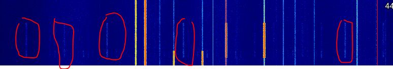

Можно спрошу здесь, хотя это не чисто по теме?
почему на разговорных и других каналах при отсутствии активной передаче висит слабый сигнал?
Uniden даже открывается иногда на него
вот тут немного видно
geka
Offline4.1
с мар 2003
Сообщений: 2347
Дата: 10 Дек 2012 16:32:48 · Поправил: geka (10 Дек 2012 16:33:38) #
vova_sam
Несучки от компов и прочей фигни, часто попадают в сетку 25кгц. На работе при включении некоторых мониторов, на водопаде вырастает целый лес из таких полос.

YURIKK
Offline3.7
с авг 2003
Сообщений: 1440
Дата: 10 Дек 2012 16:38:30 · Поправил: YURIKK (10 Дек 2012 16:38:46) #
geka
А может и несучки, только тогда вышка должна находиться в непосредственной близости.
Квантары почему то излучают какую то маломощную хрень на холостом ходу.

geka
Offline4.1
с мар 2003
Сообщений: 2347
Дата: 11 Дек 2012 11:01:12 #
YURIKK
Ну в данном случае похоже что это просто помехи.
На картинке с водопадом видно что несучки накладываются на сигналы со слабым уровнем, а на сигналах с сильным уровнем их нет.
Хотя по картинке такого качество сложно что-то сказать.

haba
Offline5.2
с авг 2003
Сообщений: 7129
Дата: 11 Дек 2012 13:05:20 #
YURIKK
не только квантары но и tait апковский тоже.
exciter слегка в приподнятом положении всегда находится, скорее всего для нормальной линейности.
но пылит оно не далее одной комнаты.
a droo
Offline2.0
с дек 2006
Припять
Сообщений: 315
Дата: 11 Дек 2012 13:32:21 · Поправил: a droo (11 Дек 2012 13:33:45) #
Ну я как бы от одного передатчика в 3км, от другого в 2км, на них направлена яги 4 элемента.
Никаких постоянно висящих несущих я не вижу.
у меня не несущие, а идёт "тишина" в апке, но со слабым уровнем, а при передаче идёт ломовой сигнал
вот сделал скрин
geka
Offline4.1
с мар 2003
Сообщений: 2347
Дата: 11 Дек 2012 14:16:47 #
a droo
Да, похоже в вашем случае действительно в паузах между передачами передатчик тарахтит с маленькой мощностью.

a droo
Offline2.0
с дек 2006
Припять
Сообщений: 315
Дата: 13 Дек 2012 01:05:15 #
Парни, может уже хватит баловаться свистками, с ними можно и второй и третий транк найти.
у нас два транка идут раздельных. unitrunker декодит на каждом транке именно его частоту.

Дата: 13 Дек 2012 15:32:11 · Поправил: a droo (13 Дек 2012 15:33:43) #
вот сегодня опять отключали включали каналы.
я выделил красным, при включении сначала вещают тон 1кгц вроде, потом в апке передают тишину на полную мощность, потом идёт тишина со слабой мощностью. и потом всегда слабо вещается тишина,а при разговоре уровень резко повышается
geka
Offline4.1
с мар 2003
Сообщений: 2347
Дата: 13 Дек 2012 15:49:17 · Поправил: geka (13 Дек 2012 15:55:01) #
a droo
У Вас уровень шума изменяется одновременно с включением-выключением каналов.
Так что изменение уровней П25 может быть связано с банальным затыком, да и расположение слабых сигналов напоминает зеркалки, тем более как я понял декодинг П25 идет с помощью DSD? Вообщем я согласен с тем что может уже хватит баловаться свистками, с ними можно и второй и третий транк найти. (с) :)
Если эти частоты подверждены бы приёмом на Моторолу XTS то и вопросов бы не было. :)
Хотя конечно если у вас там что-то настраивают, то может ситуация и реальная.
a droo
Offline2.0
с дек 2006
Припять
Сообщений: 315
Дата: 13 Дек 2012 16:27:57 · Поправил: a droo (13 Дек 2012 16:33:12) #
декодинг идёт с помощью DSD
на скрине в предыдущем сообщении два транка слева у нас вещаются , один на 440.000 другой на 440.050 , причём второй сегодня отключали на время, потом опять включили.
440.200 частота относящаяся ко второму транку, там дублируются некоторые передачи которые идут на частотах относящихся к первому транку. это видно на скрине, начало и конец некоторых передач на разных каналах совпадают с передачами на 440.200 (третья по счёту слева)
и ещё раз объясняю, каждую названную вами зеркалку включали по отдельности, называли её своим номером и делали отсчёт до 10.
хватит говорить про всякую чушь , в свистке зеркалки совсем не так вылезают. вот вам скрин, красным показал дрянь которую даёт свисток при сильном усилении.
geka
Offline4.1
с мар 2003
Сообщений: 2347
Дата: 13 Дек 2012 16:46:37 · Поправил: geka (13 Дек 2012 16:48:56) #
a droo
Да у Вас даже на изначальном скрине зеркалит жутко.
О чем тут можно дальше то говорить.
Тем более скрины без частотной шкалы.
geka
Offline4.1
с мар 2003
Сообщений: 2347
Дата: 13 Дек 2012 16:53:12 #
И такой трэш в 7 км от передатчика.
А на какую антенну ведется прием?

geka
Offline4.1
с мар 2003
Сообщений: 2347
Дата: 13 Дек 2012 17:20:03 · Поправил: geka (13 Дек 2012 17:23:47) #
a droo
эмм, ну так я же не говорил, что то , что вы выделили вопросами являются рабочими каналами? во-первых они расположены не по сетке 12.5кгц, во-вторых такими жуткими зеркалами я бы это не назвал, почти на уровне шума.
Ну на скрине же нет частотной привязки, поэтому не понятно в сетке они 12.5 или нет. Хорошо бы поглядеть на водопад с частотной привязкой и с полосой обзора поуже, а то мелковаты сигналы. Да и дело скорее в том, что если при таких настройках свистка и при удалении передатчика в 7км (на какую антенну принимается я не знаю), уже появляются зеркалки, то безоговорочно верить тому что показывает свисток, я бы не стал.
Вполне может быть что слабые, постоянно висящие сигналы, это тоже постоянно висящие зеркалки :)
а отдавать в десятки раз больше , чтобы просто доказать , что моторола примет теже частоты, не вижу смысла.
Можно послушать их другим приёмником просто.
Если другие приемники их слышат, значит в вашем случае действительно exciter слегка в приподнятом положении всегда находится как сказал Хаба.
