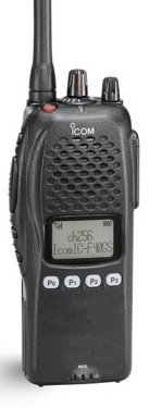

Привет всем!
Либо я нифига не умею пользоваться поиском, либо станция Icom IC-F40GS вообще у нас не обсуждалась.
http://www.actioncommunications.com/mm5/graphics/00000001/ICF40GS.jpg
И в рунете про нее информации маловато. Скупые ТТХ и инструкция на английском.
Если у нас владельцы, напишите пару слов.
Искал Icom F4*** 70 см диапазона. Предложили IC-F40GS по очень хорошей цене. Раздумываю над покупкой.

Так, пожалуй напишу пару слов о станции.
Тяжелая, литой алюминиевый корпус внутри. Хитрый пластик снаружи, тяжело царапается даже иголкой. Родная антенна гуд. Сравнивал с VX-8 + SGH-519. Победил Icom c+1 кубиком S-метра.
По субъективным ощущениям модуляция icom-a лучше, из того, что я слышал. Сравнивал с армией китайцев, VX-8, VX-6, VX-177
Звук кристально чистый, приятный. В целом станция производит благоприятное впечатление. Из минусов - люфт батареи относительно корпуса. Неудобная клипса на батарее. Не регулируется яркость подсветки дисплея, только контрастность.
