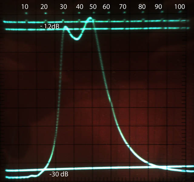

Еще один фильтр 30-50 на Лов бенд:
большие метки 10 20 30 40 50 60 70 МГц
Индуктивности измерены не по факту а без ферритов, мне просто было лень выпаивать так как начали штырьки в катушках отпадать.
