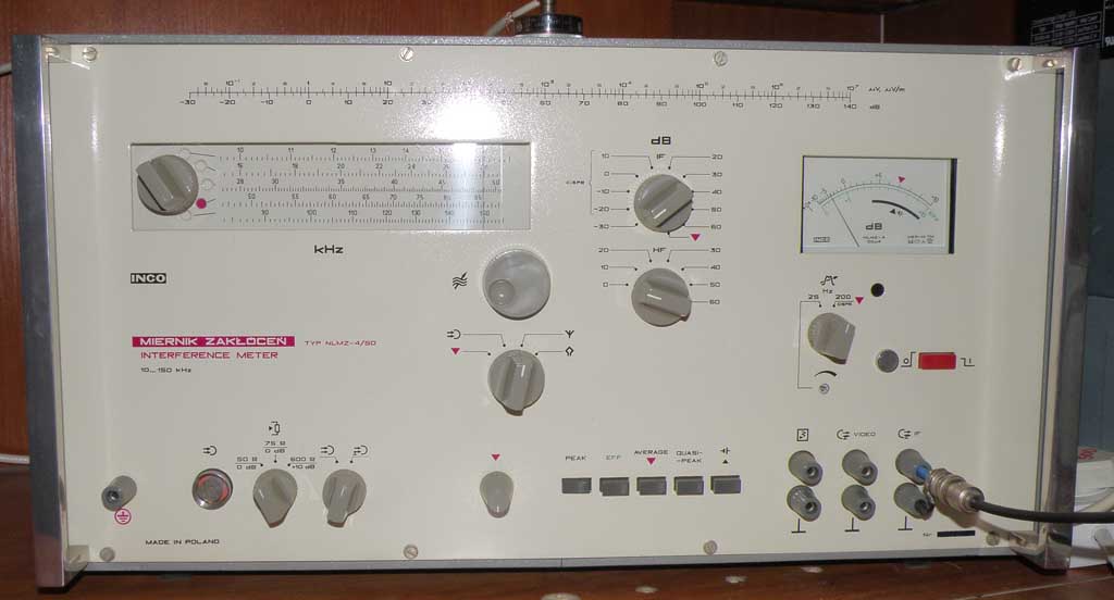

Приветствую!
Приобрел я девайс "Miernik zaklocen NLMZ-4/50":
Фотграфия в высоком разрешении

По ходу появился вопрос по этому "девайсу" измерительной техники, звучит он так:
-Поделитесь документацией и руководством пользователя, не получается отклонить стрелку прибора, и при калибровке в трех угольниках ничего нет. Может есть у кого опыт работы с такими приборами. Интернет весь переполз, даже нет фотографий на это чудо художественной радиопромышленности.

Tolan Проблема в том что он не хочет что либо измерять, с генератора подал 100 кГц на прибор, сверху прибора есть место для антенны и в комплект входит переход на штыревую антенну, так вот вольтметр не отклоняется, на выходе IF тоже нет ничего, (вольтметр слегка дергается я думаю от собственных шумов или неисправности). Интересует документация и даже схема. чтобы понять суть самого прибора и где копать неисправность.
Интересует назначение "ВИДЕО", и зачем он. В общем хочется использовать прибор как приемник 4-150 кГц.

Причина ясна и до боли печальна, все "микрики" в аттенюаторе по очереди имеют не контакт. Что делать ума не приложу.

DEN микрики не разборные!
в общем я залил все спиртом , вроде нормализовалось, посмотрим после высыхания спирта. Спирт 96.9, высококачественный без жиров масел кислот.

Заработало!
Звпись с выхода IF
тоже самое но перенесенное по спектру
А это кто то долбит манипуляцией частота 18.1 кГц .
Как приемник пойдет для начала но не обзорный а в точно указанное место, хочу понять какая первая ПЧ, так как надо выводить разъем на наружу будет это немножко погодя.

Измерил первую ПЧ приемника она равна:
1 2 3 диапазон (частоты 10..50 кГц) ПЧ= 8 кГц полоса около 3 кГц.
4 5 диапазон (частоты 50..150 кГц) ПЧ=30 кГц полоса около 4 кГц.
стоит судить о том что 1, 2, 3 диапазон имеет одно преобразование на ПЧ 8 кГц, а диапазоны 4, 5 имеют два преобразования на 30 кГц ПЧ1 а потом на 8 кГц ПЧ2.
Частота гетеродина немного зависит от температуры окружающей среды.

Начал отваливаться аттенюатор, видимо спирт высох.
пришлось разбирать каждый "микрик" и резинкой для стирания бумаги зачищать контакты.
Вот такие вот там "микрики":
Все уже работает.
